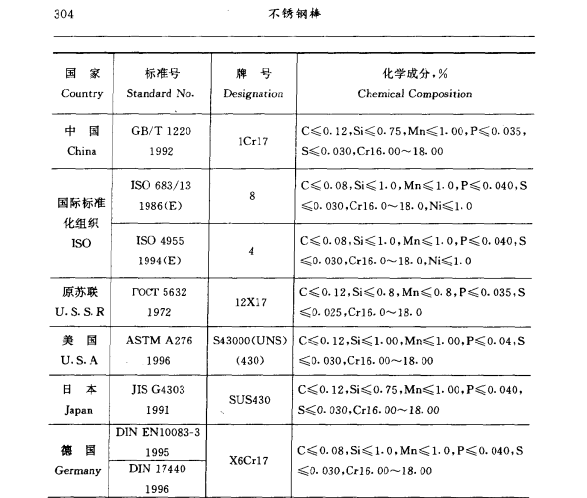

发表于 2008-11-17 15:51:41 | 显示全部楼层 来自: 中国山东济南
SUS430,相当于国标1Cr17,下表是我从世界钢号手册中的截图:+ x9 n) h- M* k/ k# G# k
