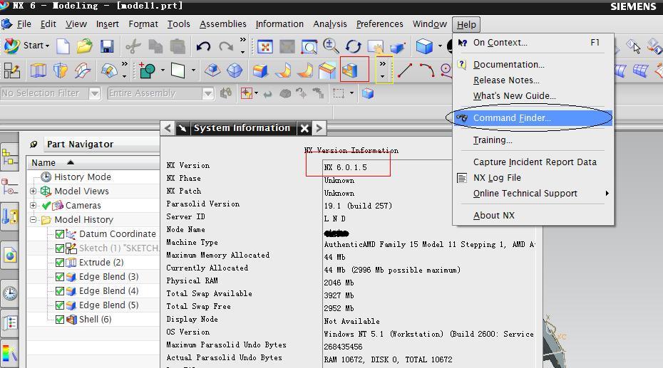

朋友们,你们的NX6.0.1.5版本能找到抽壳命令吗?
, Q7 Z3 F1 `9 o' R: j
, _1 b& s* p, _* L2 J5 _' S& }% S我的没有,按帮助指定的位置都没有,这是怎么回事?
( h4 d; D3 U6 C0 K* Z% V7 M, r  S+ i, M+ s- `) _- T: e
期待高手解答。

发表于 2008-11-12 12:58:22 | 显示全部楼层 来自: 中国北京
有啊,看图图所示,
) L) r2 S5 l, |3 Q3 ^8 {你的要是没有点一下旁边的扩展符(就是黄色框中的),: z1 K- K$ i- R# H# x) `/ O9 v
还找不到就用command Finder(就是黑色椭圆框中的),
! U* U9 {. e6 ^, b, E输入“shell”,就可以找到了(看图2)

发表于 2010-6-14 07:47:51 | 显示全部楼层 来自: 中国江苏徐州
需要的话你可以从定制里面调出来。
