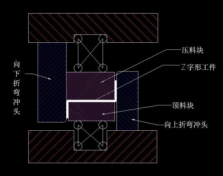

[已解决] 请问谁有Z字形折弯的模具图
发表于 2008-11-12 11:45:57 | 显示全部楼层 |阅读模式 来自: 中国江苏苏州
能贡献一下吗
发表于 2009-2-7 23:16:34 | 显示全部楼层 来自: 中国广东珠海
我知道这种结构 可我发不来图啊
发表于 2009-2-9 21:16:22 | 显示全部楼层 来自: 中国广东珠海
Z字形折弯的模具示意图
呵呵,你看看可不可以

这种方法折边不行,最后出来的产品角度有差异,两头两段的尺寸也有差异,需要改变角度和外形定位+一定的回弹才能得出最好的产品。
