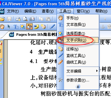

2、用“工具”→“文字识别”
8 ^6 X/ a; [% Q. l5 L$ x% c, ? 02.png

文字识别为灰色,无法转换?
发表于 2009-3-20 09:17:10 | 显示全部楼层 来自: 中国陕西宝鸡
原帖由 thomaswh 于 2009-3-7 23:00 发表 http://www.3dportal.cn/discuz/images/common/back.gif& C3 r5 a* U6 L1 Q0 |6 i
文字识别为灰色,无法转换?
( }1 V( F+ g" K" y& N( {  a6 E源文件加密时,会出现这种情况,所以请问如果给PDF加密文件解密。

# l3 r: e. P8 y9 o我之前的文字识别是灰色的,不能用,软件更新到7.0.2后就能用了
