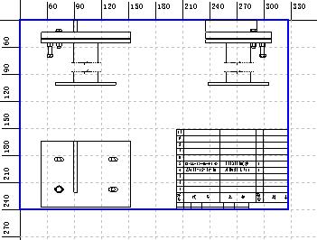

请问您用的是哪个版本的啊?为什么我的那个软件总是不把一张图纸显示全啊?如下图,图框都没有出来。
+ O4 G& ^+ P% m# b
! ?$ Q, v; W" L. c1 C朋友,你的这个问题是因为:
" j3 L$ p0 i" {( X& Y( D: U- A' y5 G0 O: H) n+ q
   你在打印到plotprint的时候,没有设置好页面,估计还是选择的是A4。
$ y4 @1 g6 |; M- N* O/ [1 d
1 H/ D7 _* ^" [4 o' R9 c. W5 A谢谢啊,果然是这个原因!  这世界还是好人多啊
