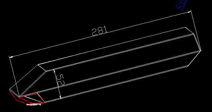

[求助] 有图,热处理要求整体达到HRC42-45,需耐轻冲击,用20CrMo 40Cr 35CrMo 哪种性能更好
发表于 2008-11-13 10:35:43 | 显示全部楼层 |阅读模式 来自: 中国浙江杭州
热处理要求整体达到HRC42-45,需耐轻冲击,还需与A3钢的材料部件焊接.& }7 F0 Z+ \& e0 ?- @- t( a
用20CrMo  40Cr   35CrMo 哪种性能更好?
' Z+ ^& ?, D. Y$ `: H( s附形状图,锻件,图中左边头下部红色区会堆焊耐磨耐轻冲击的焊条,图中部件要求整体硬度达到HRC42-45,用20CrMo  40Cr   35CrMo 哪种更好更易达到要求,使用性能佳,又不会出现硬度淬不上去或裂纹\脆硬等问题,
) T0 S2 p* T  ~$ }因为以前曾用过35CrMo的铸件制作,铸件可能材质不标准,淬火后在长度方向有出现裂纹!求教有经验的大侠出出主意.谢谢! 未命名.JPG 4 N( t* `- O5 F) @0 Y, h
6 Q5 `; Y4 A/ y4 n+ F1 V4 g% j

焊接方面考虑选择20CrMo,硬度也没问题,抗冲击性能可以。% b6 u$ U  M' E1 g
最好将35CrMo产品裂纹的照片上传分析一下就好了。
发表于 2008-11-13 19:16:31 | 显示全部楼层 来自: 中国吉林吉林市
40gr不好吗? 焊接可能困难些
