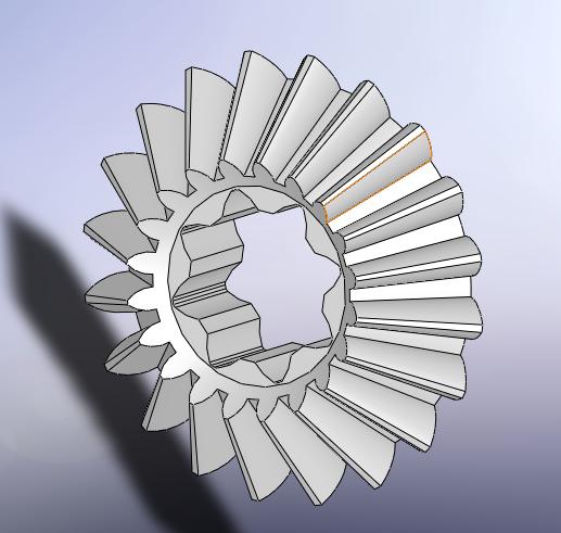

各位大哥大姐,小弟需要画一个外圈是圆锥齿轮(模数0.5,齿数20,分锥角45°),而内孔为渐开线齿廓花键(模数0.5,齿数8),用GearTrax2007怎么做呀?

发表于 2008-11-29 11:31:13 | 显示全部楼层 来自: 中国广东佛山
问楼主内花键压力角是多少度?渐开线标准压力角αD有30°、37.5°及45°三种,我可以帮你做出来
发表于 2008-11-29 11:53:26 | 显示全部楼层 来自: 中国广东佛山
直齿锥齿轮_0.5_20_20_3_20_5.rar
