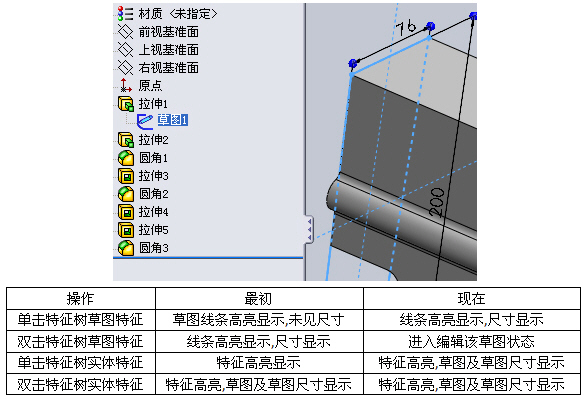

以前是在特征树里双击草图特征时显示草图及尺寸+ `1 L" |( m8 W& C! C' M
现在双击特征是进入编辑草图) h( I% F. a+ P
真烦啊
0 D4 M; z  q" G, L& n6 F在哪里设置啊

: S5 Y! O7 x- m3 C, X2 G% [8 d2008Sp0时为最初的设置,升级到Sp4时出现异常,但因为有备份设置,恢复了下备份就跟最初一样了。
4 r% |; x! M* k1 @) u% i9 L# B现在2009又异常了,只是因为版本不同所以没有恢复使用2008的设置。
! n' Z. y9 O: U- m" g其实不能算异常,肯定是哪里设置的问题。" E8 E$ k  t: u- i. S. J* o3 W8 Q$ S
不过我还是喜欢最初的设置。
 楼主| 发表于 2008-11-18 19:50:41 | 显示全部楼层 来自: 中国河南郑州
再顶一次9 `! _$ O' O4 A9 E# h5 _  d4 Q. }
为什么我这么烦现在这种情况呢
0 R5 i4 h6 P* Z2 N% z9 u因为一显示尺寸后,对特征拖动什么的操作变得奇慢,我怀疑是安装时也有点问题吧,我电脑配置很好,以前还没这种情况.

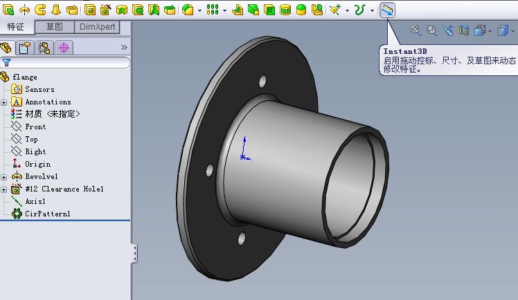

楼主把Instan3D工具关闭就可达到你想要的状态.

  h+ j3 Y8 q/ ]+ u! M5 g& O$ M太感谢楼上的了3 l8 T" y+ s  G% C+ d
虽然很简单,可是对于不会的人来说真是伤透脑筋了。2 k+ w/ }" [7 _' |) g
