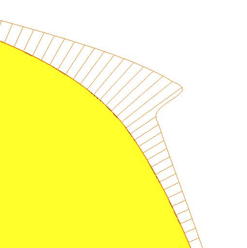

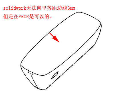

SW无法等距实体PROE则可以,怎么办?
6 i2 a3 p( U+ r, x如下图,向内侧等距边3mm,在SW中提示距离太大,但在在PROE则是可以向这个方向等距的。请" q3 N$ B/ J$ `; D
问在SW中有没有好的解决方法。已附PART图。

应该可以的我以前做过,选择边线r半径要大于你要等边的距离。

应该是有面的最小曲率小于3

这里曲率突变,proE 救在这里当成了突变点了

不能够等距的原因肯定某个地方的曲率半径小于3,而不是曲率。但是我的问题是对于这种情况如何在SW中解决。
* W* m4 Q' i' D* X' W, v曲率半径已不能改变了。因为是其他软件转化过来的。有没有什么可以变通的办法。我目前的找到办法是。先等距面3mm
9 R! V/ l; g1 X9 E再在面上取线,然后再这个面隐藏或者删除。不知还有没有更好的办法。。
