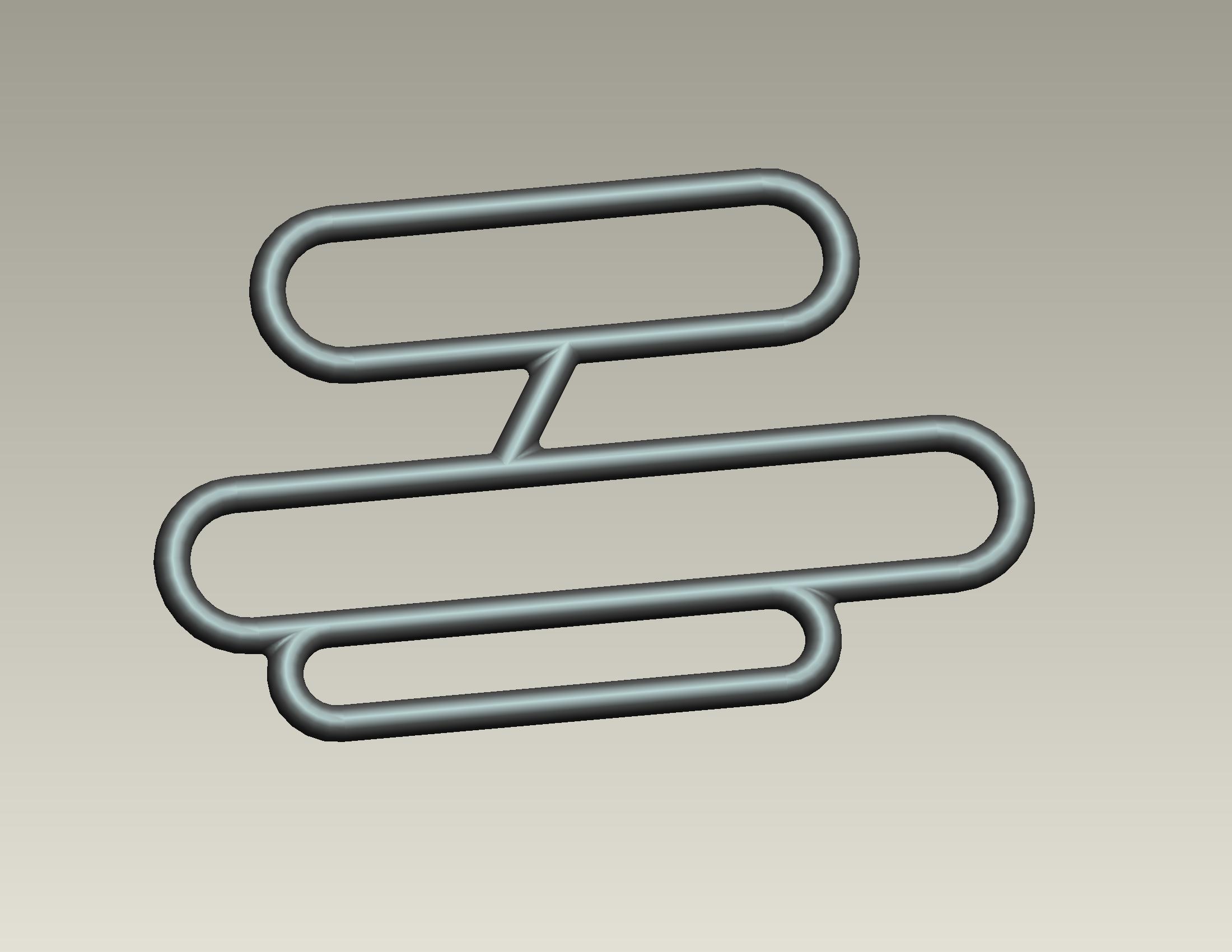

请教一下大家,如下图这样的密封件,截面直径为2mm,加工是否方便?谢谢!

材质你能告诉大家吗,是非金属?

开模具注胶,没有什么不方便的。
发表于 2008-11-14 07:45:43 | 显示全部楼层 来自: 中国安徽合肥
开模具注胶,同加工截面直径为2mm的O型圈一样的工艺。

这种密封件用来做什么啊?奇形异怪。用在什么地方?这设计有点高明呵
发表于 2008-11-14 07:58:34 | 显示全部楼层 来自: 中国吉林吉林市
需要开模,生产是方便,但要考虑成本,如果是批量生产,还可以,如果是单件,成本太高

主要是成本问题
 楼主| 发表于 2008-11-14 08:36:11 | 显示全部楼层 来自: 中国浙江杭州
这样的一副模具费用大概多少啊?批量做
发表于 2008-11-14 08:56:27 | 显示全部楼层 来自: 中国山东济南
这种垫片的形式算是比较简单的了,看一下板式换热器用胶垫。

开个注塑模,不贵。

这个东西 乖乖的 用在哪里的啊  LZ  估计只能用注塑模了
发表于 2008-11-14 09:55:22 | 显示全部楼层 来自: 中国浙江宁波
简单的东东,开模贵一点就可以了
