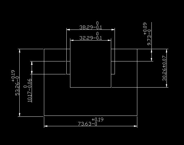

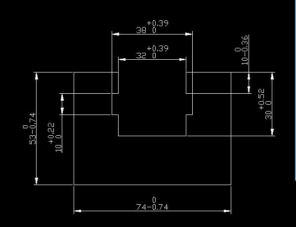

模具高手请来看看,我画的凹模图对不对?如图001是张零件图.材料Q235,料厚2MM.我是用配作法算出了落料凹模的尺寸.图003是我算出来的尺寸,那位大哥如果有好办法,请多多指教,各位帮忙帮我看看.算的对不对,多谢了,本来是想发公式和计算方法上来的,可我发不来,望大家见谅.

发表于 2008-11-14 09:05:15 | 显示全部楼层 来自: 中国广东中山
其实,现在在工厂实际制作模具时,由于普遍采用电火花线切割加工,一般的零件很少这样计算了!除非要求高的。对于初学者来讲,落料按公差取最小面积值,冲孔按公差取最大面积值!这样确定尺寸一般情况下都可以满足要求!

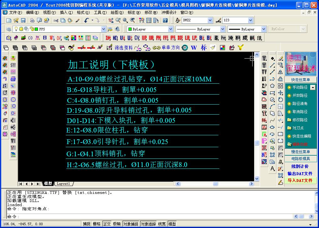

发表于 2008-11-18 19:53:57 | 显示全部楼层 来自: 中国广东
不用计算的,画产品图时按产品的实际尺寸画出来,开模就按画好的产品图排样,设计,设计模具时可以用一些辅助软件来画图,如presscad,它可以两种方式来设置模具间隙,在模具设计前设置好每块模板的间隙值后,一种可以直接在模具型腔上改变尺寸值,另一种是以注解说明的方式作说明,在常情况下都是以注解说明为主,因为模具在线切割编程的时候,线切割师傅会按说明放好间隙,而直接在模具图形上放间隙的话,线割师傅会相对麻烦些,容易把数据搞混扰。

发表于 2008-11-18 20:00:50 | 显示全部楼层 来自: 中国广东
贴张图给你看看。

楼上的大哥,很感谢你的回复,但是还有一点不明白,就是关于你最后的那句话.而直接在模具图形上放间隙的话,线割师傅会相对麻烦些,容易把数据搞混扰。大哥能说的明白点么,我不是很明白啊,如果你是做线切割的,你会怎么做啊?我在网上找到几条公式,你看看对挖,多谢了啊7 ?2 c5 Q* A; X) v, U
落料
$ z+ E6 [6 e" |7 D( Z4 h! G2 g     F凹=R丝+@电+ {* _/ H5 k) x4 p, a
     F凸=R丝+@电-@配
& ~" g! O- x4 P# s" h2 v8 M     F固=R丝+@电+@固3 t2 C( P# ^% b, }9 c
      F卸=R丝+@电+@配-@卸   # L( v& d7 S; p
7 i3 d# C9 ]1 Z7 A: f9 O9 W) r: Z3 n5 I+ B# h7 V
冲孔
4 {! v+ \% V% M1 K" f' H1 w' }     F凸=R丝+@电, W+ Q, I- U3 w/ @3 J3 A4 `
     F凹=R丝+@电-@配
$ T4 V: W" Z3 _  w% F) v' M     F固=R丝+@电+@固7 z- D6 E; K: [
      F卸=R丝+@电-@卸

发表于 2008-11-20 15:24:06 | 显示全部楼层 来自: 中国浙江宁波
一般来说模具取产品公差带的中间值,冲孔考虑磨损(要减小)取公差带的中间值偏大,凹模考虑磨损(要增大)取公差带的中间值偏小。
