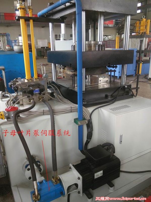

发表于 2016-8-21 18:13:04 | 显示全部楼层 来自: 中国山西晋中
http://3dportal.cn/discuz/forum.php?mod=attachment&aid=MjI5MjgxNXwyZjE5MzA0ZDczYWQ0NDJlZjdkOTQwMTA1ZmY0ZDVjZnwxNzc0MzcyNTY2&request=yes&_f=.jpg) y" ~8 d2 U1 z( {
       使用叶片泵是可以的,早已被应用多年了。
8 ?( ~, y: \# x2 P6 O% |' M       伺服用泵没有具体单指是那种油泵,也就是说任何一款油泵都可以应用到节能伺服系统上,只要应用的好就能节能。
* v+ a: A" y1 K4 Q8 S* j! \       油泵可分齿轮泵(含外齿轮泵、内捏合齿轮泵),叶片泵(含柱销式、子母式、单叶片式),柱塞泵、螺杆泵四种,四种泵各有不同的优劣势,齿轮泵抗咬合抗污染好些但噪音高,叶片泵噪音低压力脉动小,柱塞泵压力高但噪音更大,螺杆泵噪音低但不耐用。  L" p* k9 P, O% H0 H8 V
       如果使用叶片泵请注意叶片泵的特性,高速启动、低速保压,只要大于500转启动就能上油工作,当系统不需要输出流量时,可降低叶片泵的转速,50-150转时就可以保持压力或最高压力,如果需要快速停车,则不需要反转停车(反转停车会导致任何一款油泵的机械损坏降低寿命),多余的流量可在低速保压时直接接通旁路回油箱就可以了,当转速达到2700-3000转时,叶片泵就能提高3倍的输出流量。2 e" n' c$ N1 u+ L; x0 h
       叶片泵的优点是噪音低,压力脉动小,成熟的老叶片泵产品(只限于质量好、性能好的叶片泵)均可应用于节能伺服系统中。
