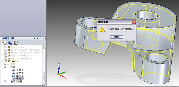

同步建模时,为何有些特征无法被删除也无法被拆离,是否是操作的问题?' |4 J0 u0 ?. Y' a
  j+ W: D! `7 S! y* R8 l
$ d4 ^  H& C" c! z1 H/ z( T clip_image002.jpg

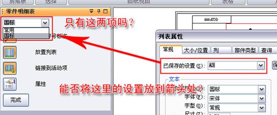

- Z# g) t  s$ o* Z' v1 P零件明细表不打开
& f* h% l3 z& l“属性”,能否在上面的下拉菜单中选择保存的设置?
3 [5 e4 D! o% w+ Z6 @* K1 |6 F

ST版有好多问题我也搞不懂,郁闷!上面问题中那个删除好像通过右键点删除可以完成。还有,那些标上去的尺寸有些不能改是怎么回事?

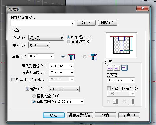

我遇到两个问题:3 ?' J& u5 t, N$ {8 e
1。打孔显示文件问题 customer.xml$ H: m5 |, e# E+ l4 g2 Y+ V
2。教程问题
0 w; Q2 a- @# B3 ^5 X  F$ _; L8 S& k; I7 W  e
打了MP1补丁,还是不行。
发表于 2008-11-23 19:37:47 | 显示全部楼层 来自: 中国山东济南
customer.xml中去掉中间的自定义部分或者把里面的中文字改为英文就行了
 楼主| 发表于 2008-11-24 11:27:29 | 显示全部楼层 来自: 中国山东济南
你用它替换一下就可以了
5 L, x: m2 u9 v; ~/ c( E: F* H# g1 S, l
! Y+ e- [7 }/ Q# q: r9 Z& C Custom.rar (1.15 KB, 下载次数: 28)
msyanzi + 3 应助
发表于 2008-11-24 13:43:32 | 显示全部楼层 来自: 美国
http://1谢谢,问题解决了。只是又有个小问题,也许se开发商以后会改进,有些数据不能自动更新,见图。罗纹直径变了,沉孔内容没有变化。& c% i: e: Q3 H% w3 Q8 |0 j2 |. b: s& ^
: u# y9 m0 W8 |; S. g6 w
http://1http://1
