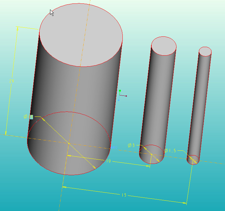

我的这个proe用的config是公司配置的,在画小的圆柱的时候如果直径小于3画出来的就是一个多边形了,看着很难看,请教各位高手这个如何调整啊?谢谢

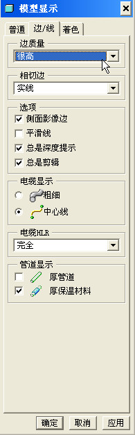

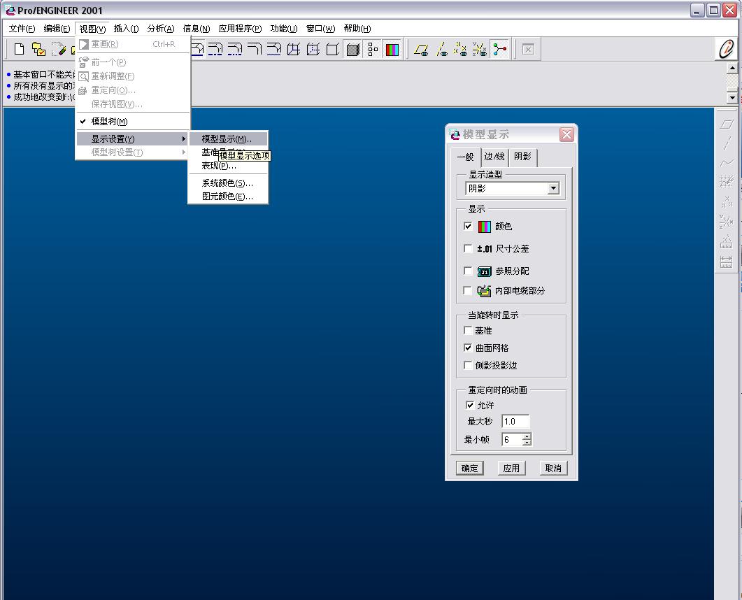

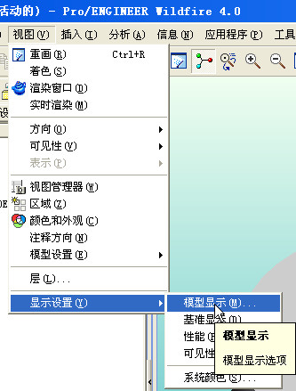

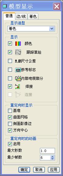

发表于 2008-11-14 17:01:13 | 显示全部楼层 来自: 中国辽宁大连
视图中模型的显示质量问题,如图进行设置
zcp68941125 + 3 应助

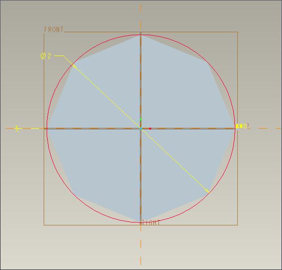

 楼主| 发表于 2008-11-15 14:44:02 | 显示全部楼层 来自: 中国广东深圳

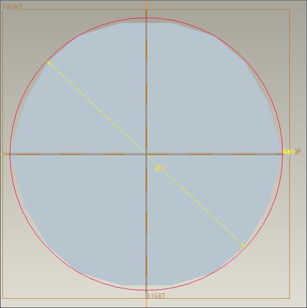

这个是我画的直径为2的圆,看着别扭

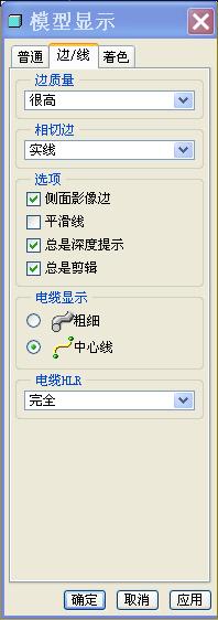

 楼主| 发表于 2008-11-15 14:56:10 | 显示全部楼层 来自: 中国广东深圳
在修改了边线里的边质量为最高后情况好点,但是并不理想0 u8 }( q! [. a' S/ Q
我的proe版本是野火3.0M090的,使用了公司的CONFIG后才出现这种问题的4 u; W: [6 f) O1 }& C3 t

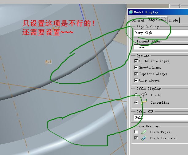

发表于 2009-8-4 10:47:29 | 显示全部楼层 来自: 中国广东广州

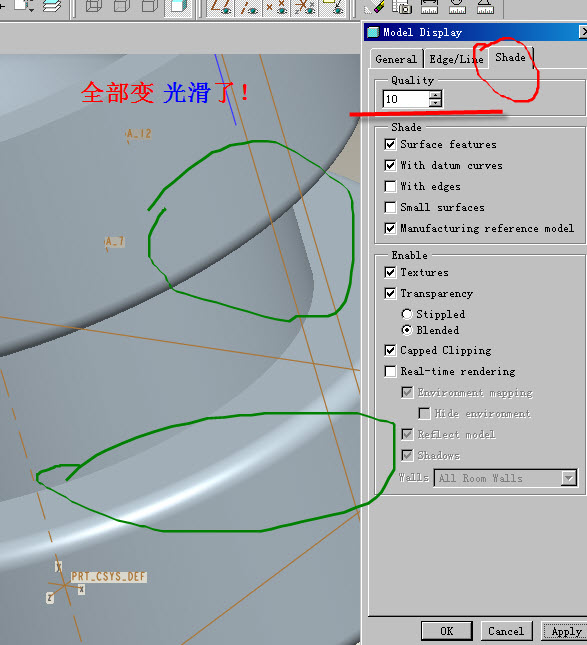

只设置那项是没用的,其实那项可以在config里面去设置,但要真的做到光滑显示,则还需要手工去设置shade这项,否则一切都是白忙活!. v  s4 D+ m+ {" l" c
还有我要说的是shade这项好像是不可以在config里面设置的~~~~~~% F9 ?( i+ f$ g) S5 r) p: F
% E; e' e: J$ G3 g: T* t, n. I请看截图,

发表于 2009-8-8 21:52:55 | 显示全部楼层 来自: 中国浙江宁波
正解 是12楼本来真分是我的 啊 :lol:
发表于 2009-8-8 23:08:10 | 显示全部楼层 来自: 中国江苏镇江
谢谢,按12楼改了,0.2的圆也比较好
发表于 2009-8-15 14:59:27 | 显示全部楼层 来自: 中国浙江宁波
12楼说的对,按前面更改了没用,圆还是显示不出整圆来,还要把质量调的大点
