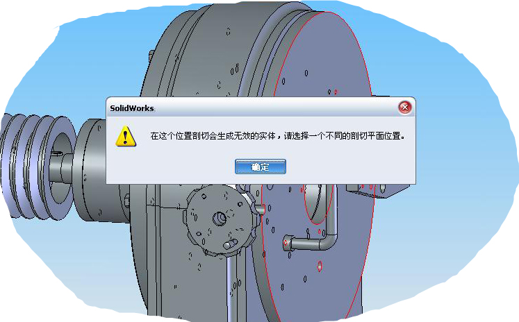

请问图中所示的问题该如何解决?
4 V& Y+ k5 f5 W- ?; P
# t3 ?! \! l7 R7 v7 ^难道这样的剖面就无法形成了? / o9 h; H6 x5 _% B/ n5 C4 x5 t" P
8 e1 \. U8 U4 X6 M" @
发表于 2008-11-14 16:25:54 | 显示全部楼层 来自: 中国广东深圳
SW很喜欢这么闹,偏移0.1再试一下。
 楼主| 发表于 2008-11-14 16:27:05 | 显示全部楼层 来自: 中国上海
PS:剖面为过机壳中心的平面(与带轮垂直),就是一般的左视面。
 楼主| 发表于 2008-11-14 16:27:57 | 显示全部楼层 来自: 中国上海
原帖由 zzshuang 于 2008-11-14 16:25 发表 http://www.3dportal.cn/discuz/images/common/back.gif7 p  ]2 \9 s/ p! X
SW很喜欢这么闹,偏移0.1再试一下。
3 j) X% x6 S' W+ C" K" N3 i2 g6 V, _& v, b7 Y
我觉的这样的剖面在设计过程中应该经常遇到,SW为何无法做到呢?唉!
发表于 2008-11-15 21:01:14 | 显示全部楼层 来自: 中国北京
我感觉2楼说的很实在,SW是这个样,多试一下吧
发表于 2008-11-16 11:31:21 | 显示全部楼层 来自: 中国广东佛山
这个我也遇到过很多次,开始也采取偏移的方法来看的.6 v* v: F/ \3 q5 i
主要原因是设计过程中未注意特征生成的位置和装配后的配合处理关系.
0 \( T5 t4 C- }& p2 B  ^9 o" `/ f' w& Q养成良好的作图习惯是可以避免的.
 楼主| 发表于 2008-11-16 19:30:35 | 显示全部楼层 来自: 中国上海
原帖由 寂静天花板 于 2008-11-16 13:40 发表 http://www.3dportal.cn/discuz/images/common/back.gif5 u( B1 r" q; D- b( j1 ]& p  p
哪个剖视面,楼主你没标出来嘛,如果在装配体中作剖视不能剖到任何零件的话,SW当然不能同意这种做法了。
) i3 M4 A$ R& K( A0 G% \7 {
! ]" ]5 E3 O4 ~- n7 Q4 P1 W1 _剖面为过机壳中心的平面(与带轮垂直),就是一般的左视面。
发表于 2008-11-23 16:10:47 | 显示全部楼层 来自: 中国河北唐山
回复 1# sassyyong 的帖子
把剖面显示出来啊????????
发表于 2008-11-23 17:14:02 | 显示全部楼层 来自: 中国天津
你把那个弹出窗口往旁边挪一下让大家看清了
6 Z( n8 ~: p7 f+ y8 }我就看不出你到底想剖哪里。。。
. B7 t) g1 E2 P* a6 {也不知道楼上的几位高人是怎么理解的
9 A+ Q: D' R. [7 t+ @5 C# Y8 h0 h5 q呵呵
 楼主| 发表于 2008-11-23 19:51:27 | 显示全部楼层 来自: 中国上海
剖面为过机壳中心的平面(与带轮垂直,平行于机壳盖那个手轮),就是一般的左视面。
