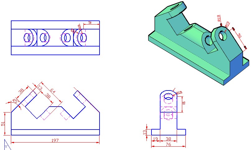

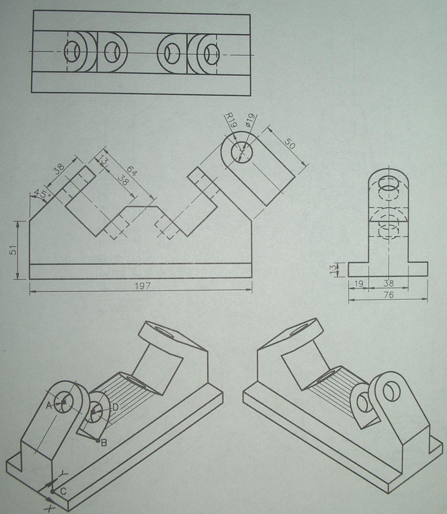

簡單3D有獎練習62
- K! i6 n8 l+ Z8 A9 t, C4 \  c4 c答題要求:上傳圖片和DWG文件,其中DWG文件的閱讀權限應設為80。結果正確且上傳文件符合要求者將得到5三維幣獎勵。答題期限一個月。

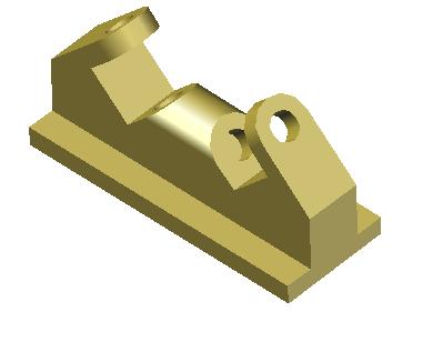

发表于 2008-11-15 17:41:03 | 显示全部楼层 来自: 中国甘肃张掖
学习,练习!
3D-62.dwg
150.25 KB, 阅读权限: 80, 下载次数: 3
woaishuijia + 5 r

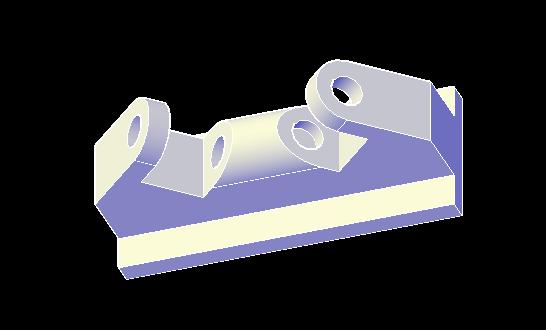

发表于 2008-11-15 18:43:16 | 显示全部楼层 来自: 中国广东深圳
3D简单练级62
今天上班比较闲,来交作业了
62.dwg
325.63 KB, 下载次数: 5
woaishuijia + 5 r

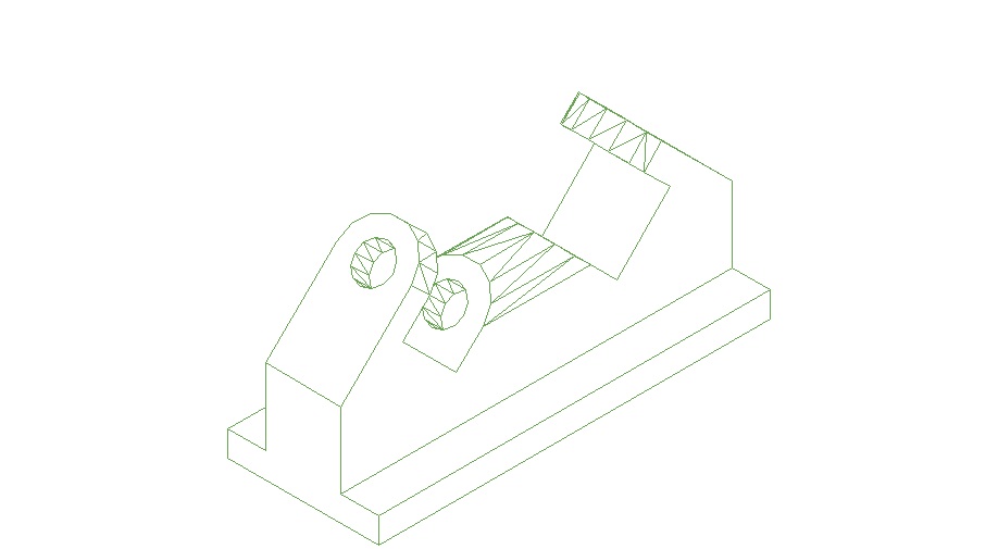

发表于 2008-11-15 19:39:18 | 显示全部楼层 来自: 中国江苏苏州
是不是这样子的?
62.dwg
121.28 KB, 阅读权限: 80, 下载次数: 3
woaishuijia + 5 r

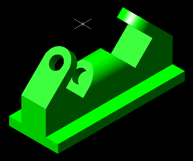

发表于 2008-11-15 21:21:58 | 显示全部楼层 来自: 中国天津
学习+练习
0 H- l8 g$ j- ]5 F$ K      做的不规范,师傅们多多指正5 _# M+ }4 f) Y# m# _
% C" P, a! W5 f2 C6 }% E
[ 本帖最后由 常名威 于 2008-11-15 22:01 编辑 ]
3D.dwg
52.66 KB, 阅读权限: 80, 下载次数: 3
woaishuijia + 5 r

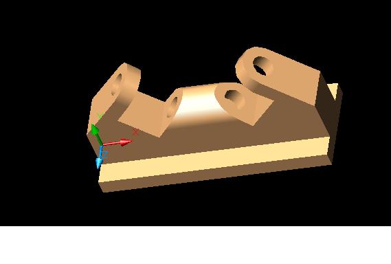

62.PNG * U% b$ O% C. \6 ^  p% |  \0 o! m- J* b; r
不知道什么地方错误,请指点.( b6 R- P8 k- J; K/ h
