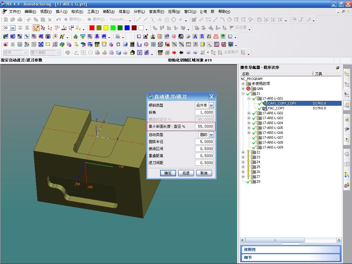

各位大侠好本人在进行型腔铣过程中,刀具选用的是三齿铣刀(刀中心无切削刃即有中心孔),对于此刀不允许有直接对着零件中垂直扎刀刀路,否则会碰伤刀具或设备(因中心无切削刃)甚至出大事故,特请教各位大侠帮助我删除这种我不需要的刀路,本人是在对零件开粗时选用的型腔铣。

现在大多数都是用这样的刀子,只要选择螺旋下刀方法,一般问题不大,在初次下刀一定要下到不碰毛坯的地方,在水平切入或者以小于5度的角度切入,采用以上设置应该就不会出现扎刀现象,如果再出现了,怎么改设置也改不好的话,可以用刀路编辑,来删除、添加刀轨达到要求,不过不推荐这种方法,一般出现扎刀,多半都是设置的问题。

型腔铣过程中,我一般选择螺旋下刀方法,切入角设置为3度,从未出现过扎刀现象,下刀时把走刀量设得慢一些。

如图所示就能防踩刀。
