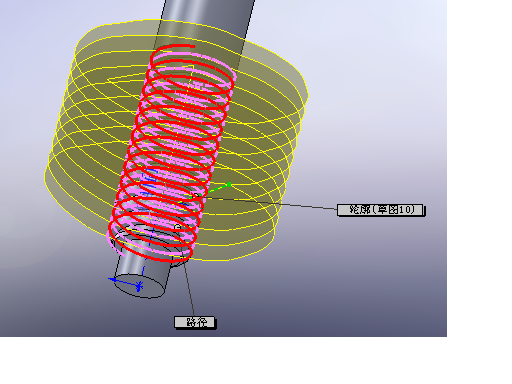

各位高手们,我现在做一个丝杠,怎么才能使他们有相对运动啊,怎么装配,那位给个教程,弄个螺钉螺母的就行,主要是怎么能动起来

  C9 q3 f$ Q0 K8 B补充一下,我是一个新手,刚刚学习sw,也是刚这个工作需要,现在我做了一个轴承调整装置,老板让他能动起来,但是我添加旋转,丝杠能转,但是没有进退,我也是刚学,可能表达的不清楚,还请高手给我弄个教程,弄个螺栓和螺母就好
0 }/ K$ `& L& U关键就是让这两样东西怎么配合

08版里面有螺旋配合,比如轴旋转一圈,螺母前行10mm

在08的版本中(其他版本没用过)配合中有个机械配合用里边的螺旋配合就行了~!

8 M+ Q; l3 ?$ I对就是这个效果,我在别处看了,要从新建一个螺旋曲面,和一个点,用重合配合,这样可以,我做成功了。请问你是怎么做的啊

1 m( ]; i! ]$ m$ Ems切出来螺纹的那个曲面是不能跟其他的特征(点、线、面)实现配合的( ]( R% W" T9 c
好像只有固定一个可点的6 b2 J* Z5 u% M. m) d) {
不知道你的是08的吗

我就是这样做的,不过我没有建螺旋曲面,而是有原来的螺旋线生成的三维草图,用螺母上的一个点与三维草图重合!呵呵,本质上是一样的!SW2008有螺旋配合就方便多了!

切出来的螺纹面不行,要从新做一个螺纹面,如图,画一根线,然后曲面扫描,以螺旋线为轨迹,这样的面就可以了

( ?) k9 y* r9 t  w06没用过,我学的那个方法07.08都可以,07应该也可以,因为是从新做一个面和点,这个那个版本应该就能做到哦

1 f3 _1 g' G- q6 m在SW08中更简单,直接一个机械的旋转配合就可以搞定!我的那个动画是在SW07中制作的!相对麻烦一点!
