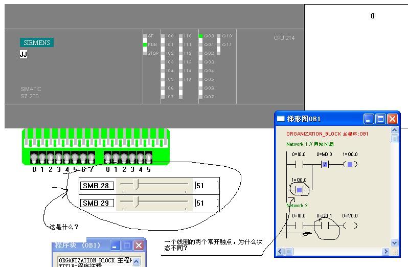

一个新手对PLC编程的几个问题?# A7 F6 q  R  a8 s
程序如上图所示:
+ i: i8 i& k. V' B5 B+ T* W这是我自己编的一个单按钮控制起停程序。
( q7 o9 B! C% K: ]7 Q8 v: _; o思路为:由起保停电路改编,在输出线圈前串接成中间继电器M的常闭触点,中间继电器M的控制是由按钮的常开触点I0.0与输出线圈的常开触点Q0.1串联来完成的。& [, d8 D. g5 n+ j& J0 Q
第一次按下I0.0时,由于Q0.0没有通电,常开触点Q0.1断开,使能流只能进入Q0.0,不能进入M0.0,Q0.0通电动作。& T. ~3 ?" M) @* h# s
第二次按下I0.0时,由于Q0.0已通电,常开触点闭合,使能流可以流入M0.0,M0.0动作,常闭触点M0.0断开,使Q0.0断电。
, q; B) A/ N+ R; I. |0 P/ `思路就是这样。4 o$ q8 g( r6 c
我觉得这是一个非常简单的程序,只是想给自己做个练习,没想到就把自己难住了。还请高手给看看,谢谢了!
2 v. B  n' i; i# o3 i: |& L  i/ G我又想了想,我这个程序是有问题的,如果按住I0.0 不放呢?

你可能对PLC的地址与"位"的关系没弄清楚,Q0.0与Q0.1不是一个线圈的两个点,而是两个线圈的两个点,如果不对字节Q0操作,Q0.0与Q0.1是毫不相干的两个点./ J. a4 Q% u. P) c% c8 e# \
, d; r# t0 U; Q1 n0 [如果只是你上面的程序,Q0.1永远都不通,M0.0也不会通.

楼主 对plc位不是很清楚 也就是plc内部继电器的 俗称软继电器的 输入输出点的 位置. X0 P0 Z; ]: {. [, a( [2 M
每个点对应的不一样的 要是楼主简单的认为 常开或者常闭都是一个点的话 那是不行滴

从你的程序来看,目前的情况下,M0.0是永远都不会闭合的。其实这个程序你可以考虑用SET和RESET指令来完成。

你要是把Q0.1改成Q0.0,按住I0.0不放的话,Q0.0的输出是一个以扫描周期没频率的脉冲信号了。

比如一个线圈Q,它有两个常开Q0.1和Q0.2。线圈Q动作后,Q0.1闭合,Q0.2呢?也一定是闭合呀!它们的状态应该是相同的。

谢谢你的提醒,我终于想通了。% _$ ?2 X5 Z# N' j9 o
这两天这个问题想的我都头晕了,一会是我这个程序到底那里错了,一会是这个按钮怎样控制?今天我找了个简便方法,上网来找。还好,找到了!这次我要在写个程序,把这个例题做完。谢谢!/ a, W+ v! \( r

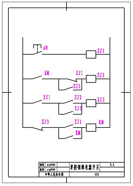

附上我找到的图纸。
