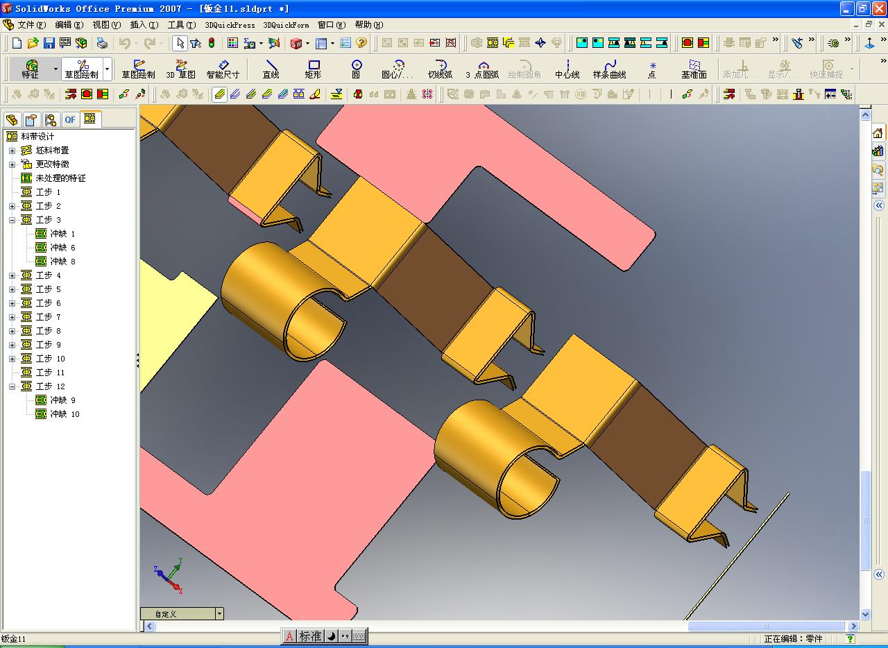

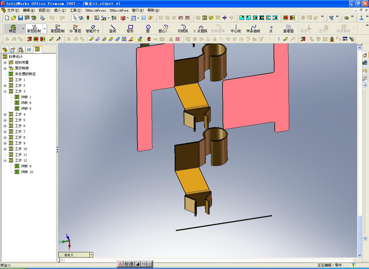

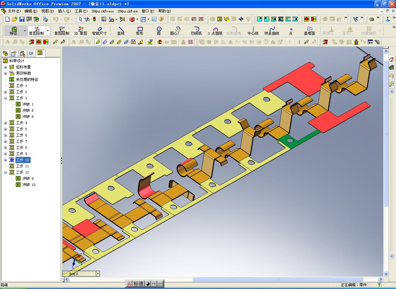

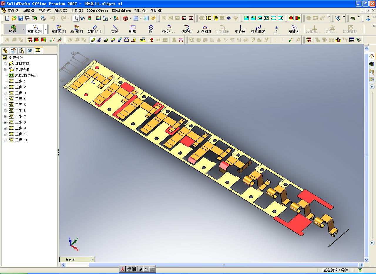

大家来看看这个产品怎样开最好,本人做了个料带,不知道合不合理,希望大家说出各自的最好方法,谢谢。
 楼主| 发表于 2008-11-18 08:44:26 | 显示全部楼层 来自: 中国广东
希望大家都来发表下自己的意见,主要是成形工艺是否可行?

感觉产品折弯虽有点复杂,但还是可以做啊,主要看公差怎样,卷圆跟折弯一起出来,应该是可以的.
发表于 2009-2-2 18:44:46 | 显示全部楼层 来自: 中国辽宁大连
首先考虑你的卷圆怎么成型,而不是先考虑在哪里带料. 另外考虑的卷圆中间要走滑块吗>

我也静听着,如果楼主觉得搞一副连续模不行,何不加副模具呢

如果工件的尺寸要求低  这个工艺可是& ]6 R$ b/ X' y: E0 |* p$ T; _. A( a
我建议你 在卷圆后 加一步整形 再加上芯棒  在冲裁部分加上工艺缺口" J. C! m% a& D+ }" M; B+ ]
这样会更漂亮
发表于 2009-2-26 20:52:36 | 显示全部楼层 来自: 中国山东烟台
第8工位不合理,先加工9,10,再加工8
