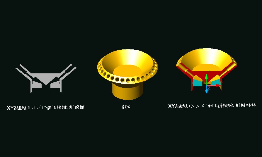

“剖切”,是将实体沿某个面切一刀,分成两块可以独立分开的实体;用“切割”命令,则实体并不分开,移开或删除原实体,留下的是切割面的截面,故“切割”命令如改为“截面”,就很容易理解和区分了。
切割即截面
切割即截面
wang2003 + 3 感谢对论坛的支持!
发表于 2008-11-18 10:52:47 | 显示全部楼层 来自: 中国辽宁鞍山
这应该是翻译人员对软件和设计使用习惯不了解造成得
发表于 2011-11-8 20:48:43 | 显示全部楼层 来自: 中国北京
有道理,是翻译的问题
