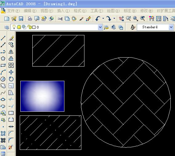

发表于 2008-11-19 16:52:29 | 显示全部楼层 来自: 中国江苏镇江
回复 8# boli837 的帖子
发张DWG的你说的问题图来看下!

发表于 2008-11-19 22:20:44 | 显示全部楼层 来自: 中国江苏镇江
原帖由 boli837 于 2008-11-19 21:12 发表 http://www.3dportal.cn/discuz/images/common/back.gif
  q7 S' T6 o2 K5 r9 ^: J* x" i弄到别的电脑上 打开fill变量保存下次再打开就可以
& c) u% R% ~6 C) s再弄回我的电脑上有不行了
: w  s3 n8 @. ?我觉得是我的电脑保存不了FILL 系统变量9 X  t/ K! H1 z, m' T, ?
不知为何. s! W( s  w! ?5 g
附上小文件一个
0 K" L+ G. D4 ]! I- s
7 Z& e' f, g3 \3 d看了你的两张图了 ) Y, @  R- h' d  B, h
第一张你是改了命令FILL的吧,显示没问题。8 d9 o' ]! Q( s4 n. p: p) j& y) a
第二张FILL命令为off,我打开后改为on显示正常。: G# X' ^6 w' N$ R3 ^; a; u  H
附件是改后的截图:: c, A  S' E: k3 M. G- _' m
( Q+ y6 `: y9 g- y$ B9 F
顺便说下:7 F, t: M1 O3 l" y
FILL是命令使用非变量!8 C6 l& |2 h, b* |7 j" x
要用变量是FILLMODE。  T3 P& M1 c  J& _# f
但是本图我无论怎么用变量FILLMODE设置,还是用FILL命令均没有你所说的现象。
1 p  I* n! \/ t& \
  y+ y: I0 H" ^) |$ t( R& J7 L考虑你的电脑问题吧
