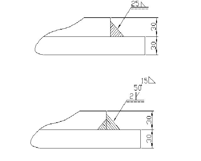

30厚的钢板平焊在另一块30厚的板上,哪种焊接方式强度大

载荷是沿板方向的,请各位帮个忙
发表于 2008-11-23 21:03:36 | 显示全部楼层 来自: 中国河北唐山
如果载荷是沿板方向,相对楼主提供的方式来说,较好的焊接方式是第2种。9 R$ W: f  L2 _" b
不过楼主提供的焊接方式是搭接焊接方式,属于承载能力较差的焊接方式。而承载能力较好的焊接方式是对接焊接方式。
发表于 2008-11-25 08:39:16 | 显示全部楼层 来自: 中国北京
如果是只能采用上面两种方式,那么第二种会好一些,如果可以选择应该采用开双V破口对接焊。
发表于 2008-11-25 09:45:30 | 显示全部楼层 来自: 中国山西太原
如果两块钢板必须搭接,采用第二种方式受剪焊缝面积较大。如果还需增加强度,可将上面的钢板上开孔进行塞焊,增大受剪切的面积。
发表于 2008-12-6 12:31:26 | 显示全部楼层 来自: 中国山东济南
采用此种形式的搭接接头,应该是两块板共同受力,所以该焊缝应该为联系焊缝,采用角焊缝即可满足一般要求。/ B. c* |4 k6 B4 ]# X& V( |
如果心里不踏实,就采用第二种,强度肯定比第一种大。
发表于 2008-12-8 14:36:46 | 显示全部楼层 来自: 中国辽宁大连
钢板太厚,而且焊角太大(25),所以建议采用第2种接头形式;
