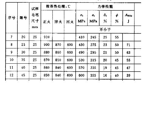

40Cr,35CrMo,42CrMo,38CrMoAl
+ U  o& U$ a/ m热处理后的性能一般能达到多少
. T- p' T- I- W/ @/ L) h2 n) ~& Y+ j" |屈服和抗拉,抗剪
) _3 ]* Z2 _2 i! [* |6 v4 V

发表于 2008-11-19 16:09:04 | 显示全部楼层 来自: 中国广东深圳
40Cr, σb:635~980;σs:440~785;) ~0 u# k1 ?) ^2 O
35CrMo, σb:635~980;σs:440~835;3 ]+ n( [6 ~& H$ A; o
42CrMo, σb:787~1080;σs:430~930; . K2 a$ Z4 L6 h& ^7 i
38CrMoAl, σb:980;σs:835;
 楼主| 发表于 2008-11-19 16:53:23 | 显示全部楼层 来自: 中国北京
这个知道,不过是不热处理的机械性能吧^: m( s5 N2 @( B
but还是谢谢你
7 |( Y: s) {3 [+ Q/ c* Y/ |热处理以后机械性能能提高多少大概??
发表于 2008-11-19 18:17:23 | 显示全部楼层 来自: 中国北京
45号钢热处理后的力学性能。
发表于 2008-11-19 18:20:15 | 显示全部楼层 来自: 中国北京
不好意思弄错了。这几种钢都属于合金钢,我这有一个标准,里面都有。
GB03077-1999合金结构钢 技术条件.pdf
462.14 KB, 下载次数: 6
发表于 2008-11-19 19:55:14 | 显示全部楼层 来自: 中国广东深圳
回复 3# a114977445 的帖子
是热处理以后机械性能1 v  B2 j3 p; h  u4 q/ T, J
合结钢不热处理的机械性能,和铁料一样。就没有讨论意义。
