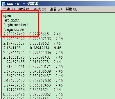

注意文件内容编制的格式就行了!
) D7 V, S7 z2 v- g; \格式如下!  @% g3 ?% m- ]2 G
  @* |5 l7 ]- J& W2 O4 {在( BB.jpg )这里导入文件!(选座标)
! \* g$ Y" K: k. x* @* T然后就可以生产曲线了!
0 o/ U. V$ i) \' K1 }" O# h CC.jpg 5 t* H% X4 e  i( Z6 d
) q/ N; I: Q- Y5 \5 g% i
以防混乱还可以在每一个点前加上序号(1 2 3 4 ....)记得要空格哦 :lol:& G/ f* C% w4 v1 N% U5 E) N8 M$ k

发表于 2008-11-25 06:15:35 | 显示全部楼层 来自: 中国河南驻马店
楼主
! `/ W. g: y3 z: }2 i) M3 i   先将你的文件存为.TXT格式,再将9楼红线圈的内容添加到你的文本文件的头部,最后在DOS命令下,将文件重命名为.IBL即可按照9楼的方法产生曲线了.
