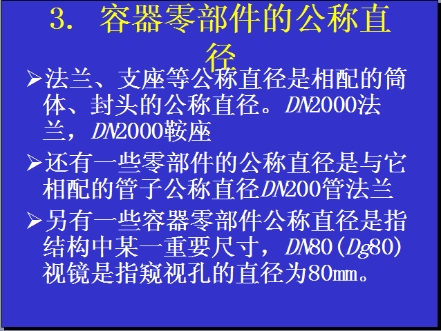

发表于 2008-11-20 15:12:16 | 显示全部楼层 来自: 中国山东济南
其实楼主所指的窥视孔就是试镜。我有一本设计的教材上就是这么讲的:
liuhob + 5 应助
