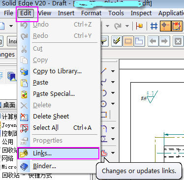

是一次误操作发现的,然后就一发而不可收拾地用了起来。

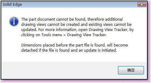

5 l. V+ B  ]; n( y6 ^一次整理文件时,不小心将一个par文件更名了,时隔一段时间,要再用相应的工程图时,却弹出pic1所示的提示,
pic1
pic1
按照提示打开了pic2示的对话框,我倒想起来了原来的par文件,但是如何重新将两者Link呢?

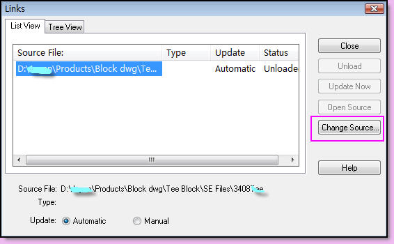

在SE里乱点一通之后,发现了的一个Links,如pic3示:
点了去一看,找对了,pic4,这里便可以更改Source了,我找到了更名后的par文件,然后更新,我的工程图好啦,
