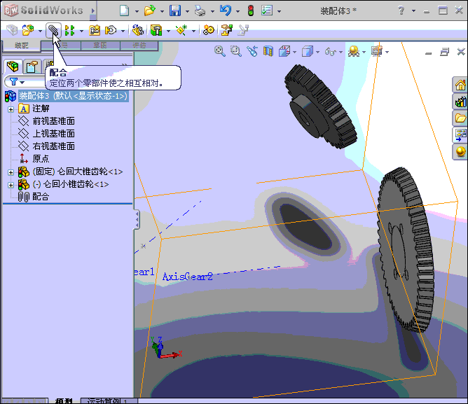

大锥齿轮固定不动,小锥齿轮沿着大锥齿轮旋转,怎么样配合?谢谢

不是很难的,用机械配合就可以做,先把两个齿轮的中心约束到一起,然后是两个齿轮的垂直,在把两个齿轮用机械配合,约束中心线,定好传动比,如果要做模拟就好看好运行方向,想要不干扰的话就先约束好两个齿轮的一个基准重合,等做模拟的时候在压缩就可以了!

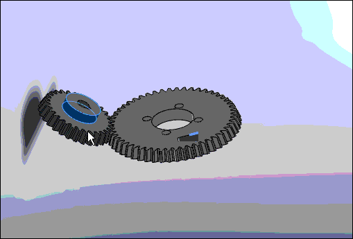

在锥齿轮建模时,分别建一基准轴线,其一端与锥面延长线交点处做一点。配合时,让锥齿轮基准线垂直,并延长线上交点重合即可。如果做仿真,转动一齿轮,使齿对齐即可,不可添加约束。仿真时,两齿轮均可旋转,像行星差动减速器一样。

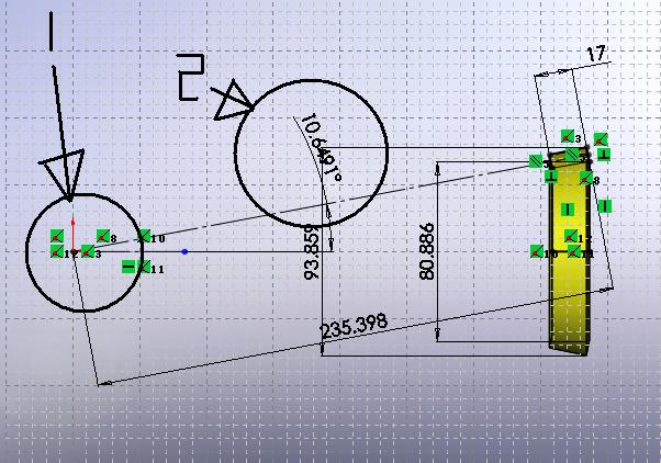

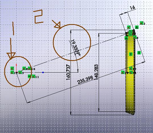

在大小齿轮(如图所示1的位置)作一个点,在装配里让两个点重合配合,两条轴线做角度配合,角度是大小两齿轮(如图所示2的数字)夹角之和19.35+10.65,最后做齿轮配合,齿数比29/52 大齿轮.JPG 小齿轮.JPG

在大小齿轮(如图所示1的位置)作一个点,在装配里让两个点重合配合,两条轴线做角度配合,角度是大小两齿轮(如图所示2的数字)夹角之和19.35+10.65,最后做齿轮配合,齿数比29/5210655051065506

用两个齿轮的临时轴就可以约束了,然后再用齿轮配合,搞了一个动画,就是不会传!
