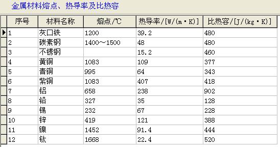

[求助] 有人能提供各種金屬的熱傳導係數嗎??
发表于 2008-11-20 17:07:11 | 显示全部楼层 |阅读模式 来自: 中国台湾
有人能提供各種金屬的熱傳導係數嗎??或是熱對流係數的表~
发表于 2008-11-21 10:16:25 | 显示全部楼层 来自: 中国山西太原
常用金属材料的导热率(导热系数)见下表:
