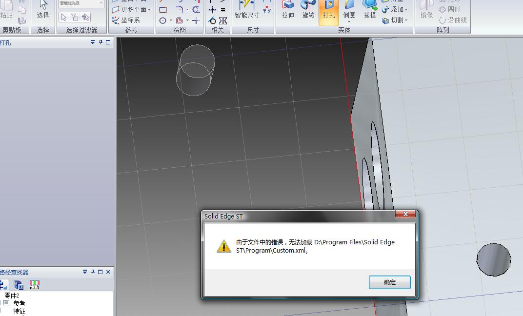

添加孔特征时,出现打不开文件的对话框,请问如何解决?谢谢

只要将这个文件解压后覆盖安装目录中\Solid Edge ST\Program的Custom.XML文件就可以了.

还是这个XML里面中文的问题可以把里面的中文随便替换掉或者删除里面的自定义孔类型都行
