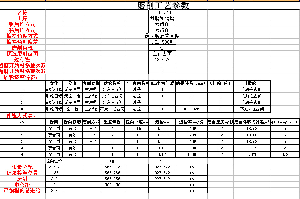

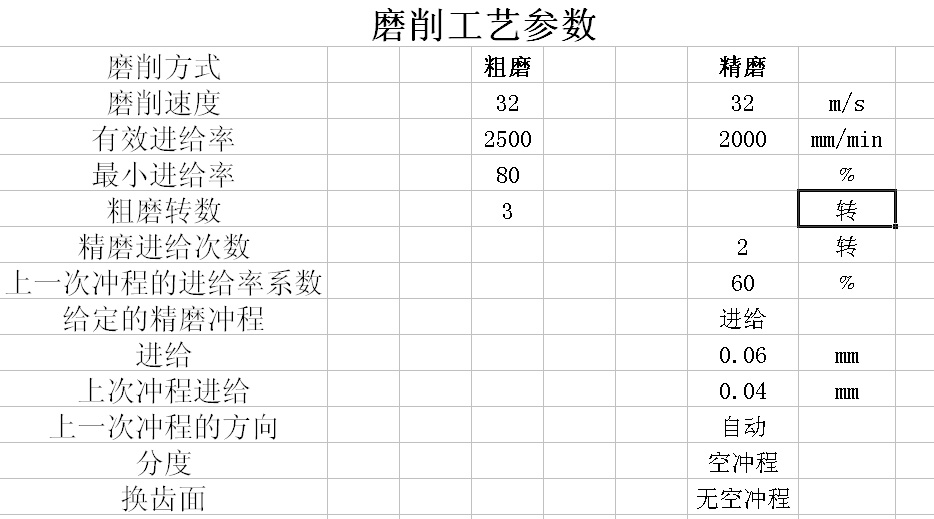

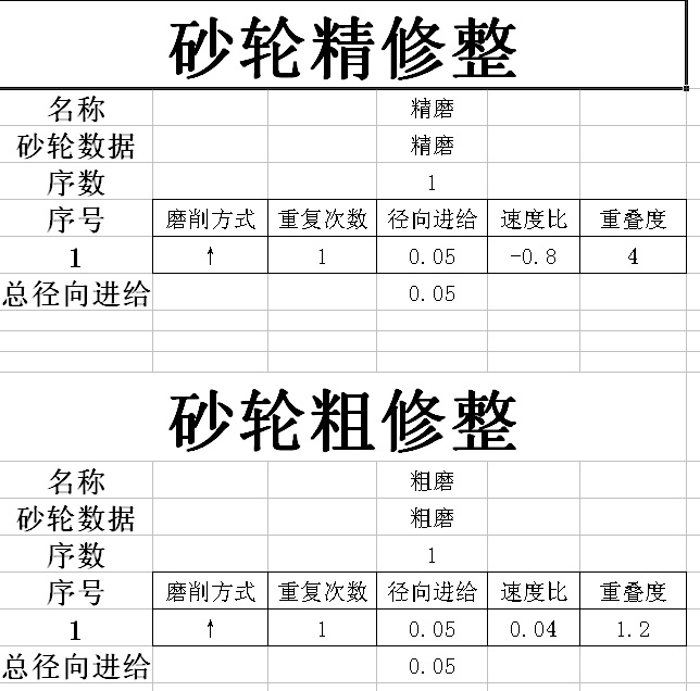

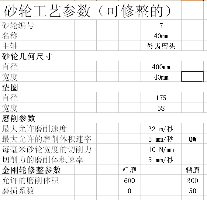

我操作的机床为格里森-普法特P1600G,此机床为上个月开始调试完成并投产使用。跟厂里2003年购买的p2000G相比,硬件与软件上有所改动之外,在加工效率上并没有多大的提升。软件里的磨削工艺参数还都是出厂时候的建议值,不管什么样的零件(软齿面或者硬齿面),走刀的数据都是机床自己设定,虽然省去了人工排刀的麻烦,但是人性化不强。
* s  M" ]! E  F' ~/ H     请教磨齿机高手在加工不同的零件时怎么更改加工参数,选择多大的走刀可以既安全有省时间。像QW值我们一般是在5上,能不能再高点,根据什么来增减,砂轮我们使用的都是“norton诺顿”的,冷却油使用的“嘉实多600sp",液压油为”壳牌T68",润滑油为“壳牌T220".。公司加工的产品都是单件小批量的,主要用于矿用挖掘机,起重机,转炉倾动等等,都是重载齿轮,大部分材料都是20crni2mo的。本人刚刚入门,还请指教.
- D+ U" w" N8 m  s' y     下面我把夲机床的一些设定的工艺参数写下来,还请帮助分析:- W" b9 R( X8 k0 A: t! o
* W6 w- D! _% E. z 磨削工艺参数.jpg 磨削工艺参数2.jpg 砂轮工艺参数.jpg 砂轮修整.jpg & x: r+ C  a6 N2 d

这个是要根据经验来的,一般来说,粗磨时适当加大一点问题不大。比如程序设置是每侧面是4丝,你可以加到4.5丝试试,如果一切正常,还可加到5丝。另外行程的速度也可适当加快一点。$ i3 x6 `0 d( P- f/ T4 |$ R
可通过测量公法线来判断效果是否正常,也就是理论上应达到的尺寸与磨削后的实际值差距较大,比如按程序来磨差值是10丝,而现在达到15丝,那就要考虑是否合适了,若只差两三丝,就可以进行下去了。+ b9 H# t: d# q; W3 m' {5 ?5 x0 B
还可看最后的测量报告来判断是否合适。

您的意思是让我一点一点的往大加点,可是这机床不能手动排刀,只能通过QW值来实现砂轮的磨削体积。请问斑竹,磨削软面的与硬齿面的活在工艺安排上有什么区别?

HOFLER磨齿机中也有这个QW值,是有范围的,后面的进给量分配可以手工来改。PFAUTER的本人没有操作过,感觉是可以修改的,修改QW值也是可以的。. B; D/ i1 \$ R* Q7 e- V+ Y# w5 s
软硬齿面在磨齿加工中老外的说明书中没有明确是否有差别,个人操作时是不加以区别。理论上讲可以加大一点磨削量,但为了稳妥起见,还是没有加。" g7 n. r1 G5 q" G! Z& y
实际加工中,软齿面磨削的比较少。
) S' H" ~0 ?. s  {/ x7 F怎么PFAUTER的砂轮速度只有32m/s,NILES的一般是45m/s,HOFLER的也达到35m/s。
4 F* X' [, Z6 S* o* X2 Z5 A另外适当修改砂轮修整次数也可节约些时间。

我以前是做NILES的,不知道是不是一样,我看了你的齿轮用途精度要求并不是很高.对你的齿轮只要注意两个前提:1)齿面决不允许有裂纹;2)注意齿根的圆角,只要保证这两点,你可以用尽可能大的进刀量我估计0.05左右是没有问题的(8模数以下的).如果你的是成型磨的话,尽量加大每个工序的冲程数,我们一般粗磨每圈冲程数为7~8,那样走的圈数少了,效率自然上去了.还有上海诺顿的砂轮我们也用过,效果不是很理想.建议你换下山东第四砂轮厂的试试!

看来你还是干机床时间太短,数据是可以修改的,如果你水平高的话可以完全不用自动计算,砂轮的线速度可以改,只是根据你的砂轮状态,即使写50m/s ,我相信也没用,不是机床达不到,而是砂轮受不了,你是太原的不

Qw=5还是小了点,你可以做的更高,你们的砂轮应该是NORTON-3SG的吧,国内很多厂家使用这种砂轮,Qw至少也能达到8左右。当然这也要根据机床状态来调整。

Pfauter的床子,QW最大可以到15,我在工厂试过了,粗磨进给我用到了0.29mm,冲程3000,齿面不会有问题,把油喷位置调好。精磨进给小点,磨出来还是到了3级

老大,我真佩服你,我现在只敢能到6,好像调不到那么高,高了8机床就改不上去了,楼上怎么做到的; s/ h4 v# Q  p* Y7 A

要是你不怜惜你的机床的话,用TG砂轮是可以达到要求的,QW 最高都能到10多.
 楼主| 发表于 2009-6-30 21:30:53 | 显示全部楼层 来自: 中国山西太原
楼上的真试过,我用的3sg的,能上八没有问题么

冲程速度有点小吧,我们粗磨都给到4000的,QW也在12上下
