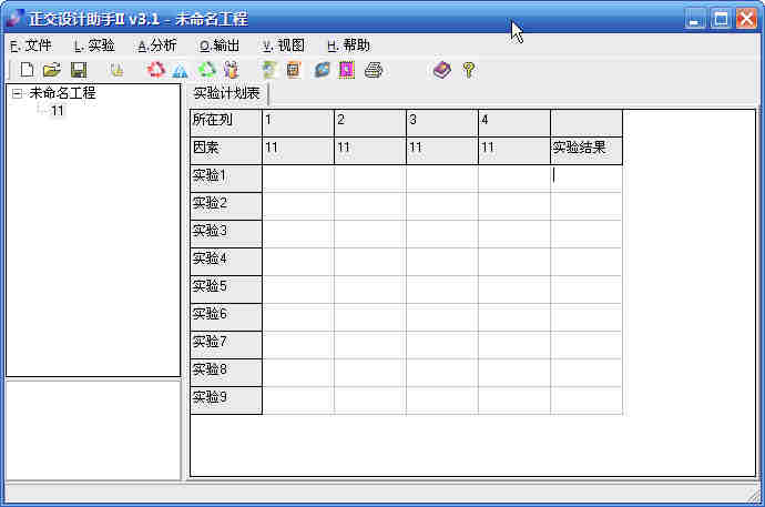

软件介绍:
. a' `  p: G) u! l. y正交设计助手II(专业版) 是一款针对正交实验设计及结果分析而制作的专业软件。正交设计方法是我们常用的实验设计方法,它让我们以较少的实验次数得到科学的实验结论。但是我们经常不得不重复一些机械的工作,比如填实验安排表,计算各个水平的均值等等。正交设计助手可以帮助您完成这些繁琐的工作。本软件支持混合水平实验,支持结果输出到RTF、CVS、HTML页面和直接打印。

-、创建与管理工程 正交设计助手的工程文件是多个实验项目的集合,您可以把多个相关与同类实验放入一个工程,便于浏览与管理。工程文件以lat作为扩展名,是基于XML格式的文本文件。5 Z* d( a; `3 b9 T( O$ m
文件菜单项下可以“新建工程”或“打开工程”。
/ M; H. p) }( o6 _注意:在"实验项目树"区域,右键点击当前的工程名,可修改工程名称。
7 _* t  y. f( Y. l9 q" V# i3 K  w
二、设计实验
9 M9 a" M/ p+ S0 w- X' p新建实验:在当前工程文件中新增一个实验项目,一个工程可包含多个实验项目。
, s/ z% w$ [9 _3 x9 B, G
( M- S3 M" m3 |: \& r
每个实验项目包括有 实验名称(实验标题)、实验描述(实验编号及简要说明)、选用的正交表类型(是标准正交表还是混合水平表)、选用的正交表(如L27_3_13或x_L2-3_8等)和表头设计结果(每个实验因素的名称、所在列及各水平的描述)。 5 z1 X8 X7 y. }3 a  @) ^9 ]
专业版支持混合水平实验设计(未注册时不提供此功能)。你将可以选择一个更为合适您的实验的混合水平表(可用我们提供的工具 - 混合水平表编辑器 - 改造系统提供的标准正交表)。支持“拟水平法”和“合并法”二种基本的混合水平实验设计原理。
( r3 N2 d( U# g) n7 i如果是混合水平实验,请注意每列所能支持的最大水平数。
* E* e. _1 r) {0 ?注意:在"实验项目树"区域,右键点击当前的实验名称,可以修改实验信息或删除当前实验。7 Y7 Y' M2 t* q$ ?- f
+ Y( `' W8 t$ s8 J& s: F' S
三、分析实验结果/ _0 T: k5 _7 Z
直观分析:根据所选用的正交表对当前实验数据作出基本的直观分析表。
- Y* D# W) e2 k4 s1 z因素指标:以直观分析表的结果,作出当前的因素指标图(即效应曲线图)。
3 `. Z& \" x$ A交互作用:选择两个因素进行交互作用分析,作出交互作用表。1 P2 }' [) O  ~7 F1 C0 \. A2 F
方差分析:设定数据中的误差所在列,并选择所要采用的F检验临界值表。计算出偏差平方和(S值)和F比。并给出显著性指标。6 P  }* W0 ^4 Y6 s1 T
注意:如果实验数据未正确输入,系统不能进行分析操作。5 o8 b7 }' O0 r0 u$ F4 H6 a
