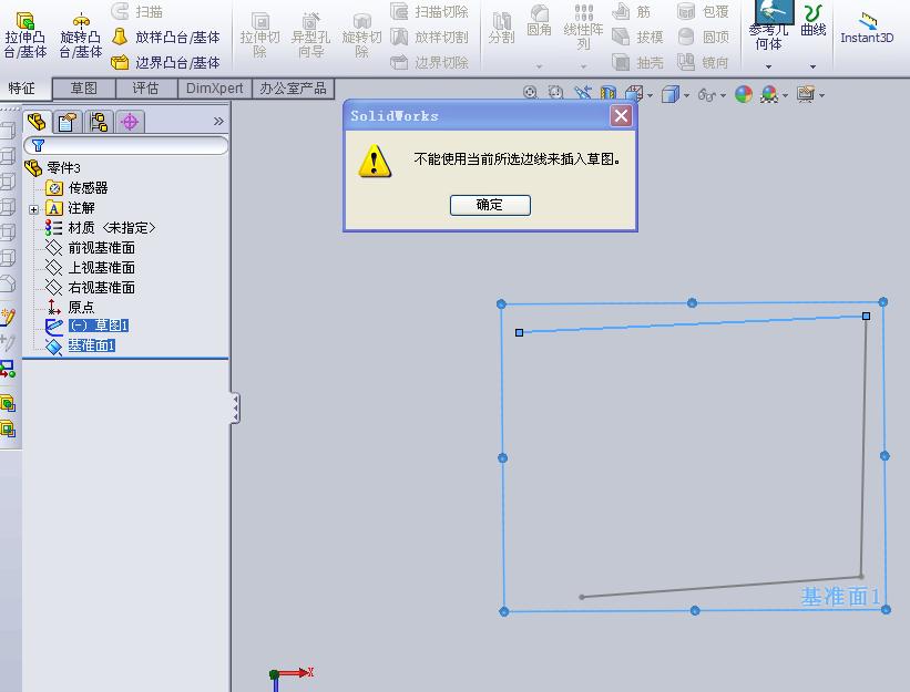

我这个简单的派生草图为什么不能生成呢

发表于 2008-11-23 20:10:50 | 显示全部楼层 来自: 中国江苏无锡
选整个草图而不是只选一条线
hahap + 3 应助
发表于 2008-11-23 20:37:07 | 显示全部楼层 来自: 美国
你没在草图上操作,不然你选3D草图也可以操作
发表于 2009-5-19 20:59:42 | 显示全部楼层 来自: 中国江苏苏州
1.选原草图2.CTRL+新草图面3.“插入”-“派生草图”OK
发表于 2009-5-20 08:11:07 | 显示全部楼层 来自: 中国广东惠州
如果只要派生一條線只要在下一張草圖編輯時直接引用命令就好了.

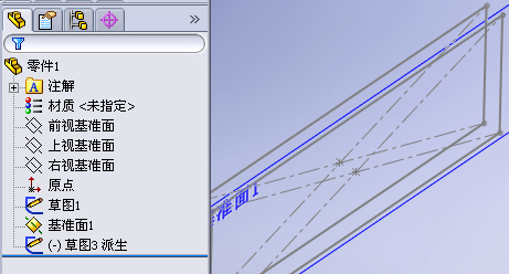

发表于 2009-5-20 08:35:45 | 显示全部楼层 来自: 中国北京
7 j/ q. `4 \6 a7 u( v7 w
按这样操作就可以了,主意要在结构树上选,不然的话会和你现在一样选草图只选到草图的一条边线而已 ( N9 H+ P2 a+ x
/ M! l7 f0 l& O+ [
如果你只需要一条边线的话,那可以使用“转换实体引用”来单独引用一条草图线,就像楼上说的一样。
4 m+ c2 r% |# j' E* S* F至于这个解释建议你不要认真对待了,那个是没有关系的 附截图一张以示
. H, K' z, \' E
" _; P; D1 _" j* ]: t你应该把基本面建立在草图之前。
