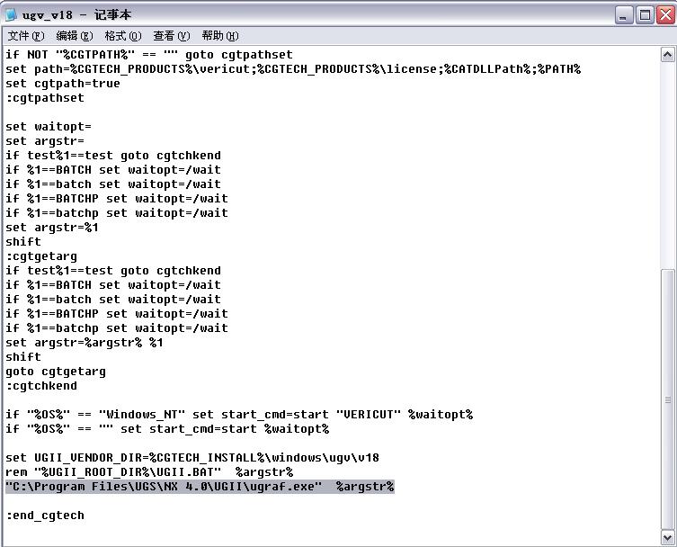

UG4.0和VERICUT6.2的连接哪个好心的高手进来看看

其实我在这个帖子中已经详细的介绍了,6.0与4.0差不多的
5 W8 u+ D, a! u/ w0 B" E6 jhttp://www.3dportal.cn/discuz/vi ... 4265&extra=page%3D1
: Z) F' Z1 L+ U* x! i
0 a, v) v# D- D& D+ S第一步中没有那个文件的,可以用ugv_v18.bat这个文件。3 }7 T0 U7 L/ g
第二步其实最容易出错,装多个版本时“%UGII_ROOT_DIR%\UGII.BAT”可能只是指向同一个文件,于是我们在这里要更改为安装路径\ugraf.exe,如图所示) G, Y% M+ m; w- o' B& M% v
剩下的就全部一样了
