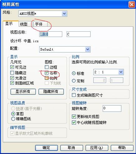

今天用了一下caxa三维工程图,在生成视图方面很方便,尤其是在选择主视图左视图等。但是在视图编辑方面就不那么如意了。远没有sw好用。请各位老师告诉我A-A这个东西能自动生成吗,不会是要写上去的吧。二维图也有这个问题。谢谢大家了。

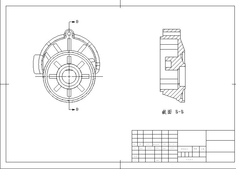

生成工程图最好用电子图版比实体设计方便,如果你用实体设计生成的工程图,A-A是可以自动生成的,方法是右击生成的剖视图,选择属性,勾选名称选项,调整好字体就成。- t- H  {  R3 f

 楼主| 发表于 2008-11-23 19:08:32 | 显示全部楼层 来自: 中国北京
知道了,是这样的,谢谢了
