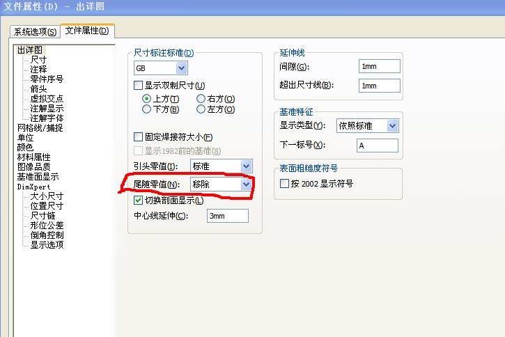

我想楼主的意思是,如果尺寸值是整数,希望软件不要自己加上个.0;如果不是,还是需要.0的。所以,改单位的精确位数是不行的。
发表于 2008-11-23 16:12:45 | 显示全部楼层 来自: 中国山东烟台
改精确度有违设计意图!+ x' ~; [7 k0 e& N. E- W
ttt2.jpg , o' _0 z+ x) M

从公差/精度里修改。
