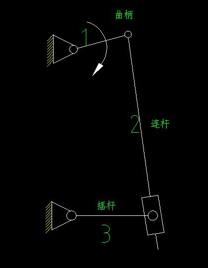

谁能画出摆动液压泵的机械运动简图

 楼主| 发表于 2008-11-24 11:15:37 | 显示全部楼层 来自: 中国湖北武汉
你画的是双曲柄机构,但是3应该是摆动机构。探讨啊

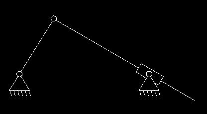

 楼主| 发表于 2008-11-24 11:19:13 | 显示全部楼层 来自: 中国湖北武汉
看这个对不对
发表于 2008-11-24 21:40:11 | 显示全部楼层 来自: 中国山东东营
沙发正确,忘记名称了,楼主的图有2个自由度,不确定结构
发表于 2008-11-28 22:40:51 | 显示全部楼层 来自: 中国天津
2楼楼主画的图是正确地。

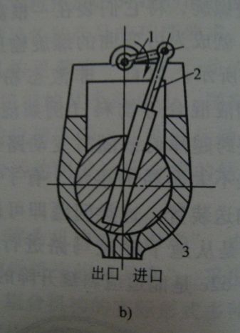

发表于 2008-11-29 16:38:33 | 显示全部楼层 来自: 中国山东东营
我今天找到我的《机械原理》啦,是曲柄摇块机构,典型应用是液压缸做动力的汽车翻斗装置
发表于 2008-12-3 09:06:13 | 显示全部楼层 来自: 中国江苏苏州
2楼正确的,我是教机械基础的,书上有

发表于 2008-12-5 12:43:01 | 显示全部楼层 来自: 中国福建厦门
2 楼是对的
