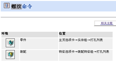

在SolidEdge ST的同步建模环境中,没有见到“攻螺纹”的功能。
2 p% V* O: S  i/ O0 K3 v  H% R
( l8 [- q. y- Q- C1 t" c3 t在帮助里面搜索,得到了这样的答案:
/ f7 W# ~$ P- ?* r2 h主页选项卡→实体组→打孔列表4 N  a3 Y1 `+ s. V. Y+ a( X8 \
6 G  c( S: q, q$ X- e% j6 {& z0 F
1 E; M- E) g7 V2 w6 D但是我根据它的指示去找却发现——没找到!1 m6 f( ^% W/ F

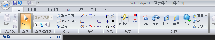

: r5 Z# a- t2 W- ^6 A, [/ y# k 未标题-2.png / h6 I  @# F% d6 f) i$ y
+ B, X) D9 N" |; q* x请教各位大侠,( ~: G2 A8 H8 z
是他无厘头还是我无厘头?

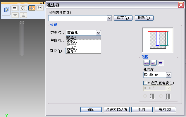

图示
打孔列表 图示命令!http://file:///C:/dk.jpg
 楼主| 发表于 2008-11-24 12:45:48 | 显示全部楼层 来自: 中国山东济南
然后呢?在哪里有呀?比如我想在攻一个M10的螺柱?* {. V$ o" d; {1 n  w6 {# ?
发表于 2008-11-24 20:02:30 | 显示全部楼层 来自: 中国山东济南
同步建模中目前不支持!!。呵呵,你是无厘头了,谁让你不好好听高经理讲课的!!!
