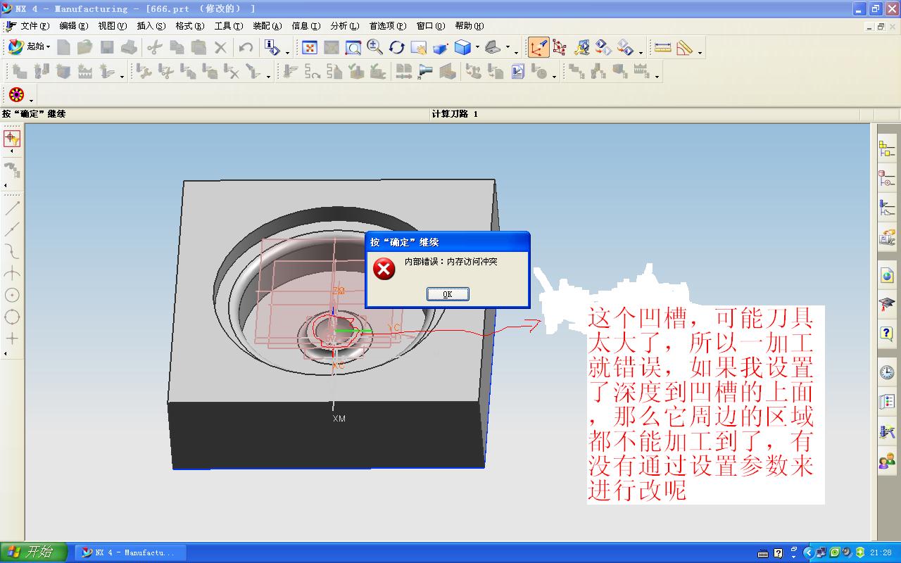

在UG当中,我进行了开粗,估计是使用的刀太大了,在小的凹槽地方.
1 H: P, D% D& M) q- g, {- q估计是不能加工.所以才出现内存冲突的.
8 e- n! k3 ~% w" x( e+ x) N7 o我把加工深度提到小的凹槽上面的时候,就不会出现这个问题.
) _4 s& i& t4 F2 d ( ]6 N, \/ L; T( `# e$ |2 w+ P" t" ^
现在问题是我把加工深度提到凹槽上面的时候,那么下面的所有深度都不能加工了
# P' V5 v$ ^( N% i) b& f7 U& `能不能既保证不加工到,凹槽里面,又能保证加工到凹槽周围的地方.
4 f8 y  R+ Q  V. P0 v' Z2 s" ]* L如图
发表于 2008-11-25 18:06:31 | 显示全部楼层 来自: 中国山东青岛
先做个保护面,就可以了
发表于 2008-11-25 18:52:51 | 显示全部楼层 来自: 中国重庆
对的  把那个凸槽的孔做成有界平面   关键是把它封住  然后再加工就没问题了

内存冲突 用四版的都知道
1 l, }" F, L2 X4 @0 [* K8 G+ ?把下面这个文件替换原文件再试一下就行了

这次也没有啊,用6.0就好了
发表于 2009-8-2 16:06:15 | 显示全部楼层 来自: 中国江苏苏州
建议用6版的,不会有问题的!

记的不加那文件修正的话. w  `* n% R( ~( J/ k" x5 L
我之前自己练习的结果.这参数打开的话.很少会报错了
% O# ]* |" z% `  E楼主要求用参数控制.应该也是算这参数
; g+ I: M3 u! INX不熟.看看就好
