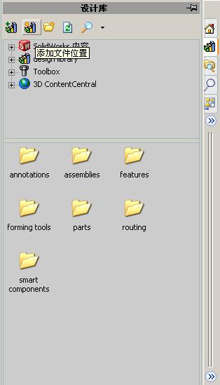

C:\Program Files\SolidWorks\data\design library, a! z! X" h& P& y- o9 t
在安装目录下已经存在design library文件夹, 怎么样才能在任务窗格出现design library文件夹?
 楼主| 发表于 2008-11-25 21:46:19 | 显示全部楼层 来自: 中国北京
谢谢,添加文件位置,然后选中C:\Program Files\SolidWorks\data\design library 文件夹即可

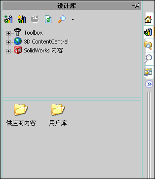

发表于 2010-9-24 17:06:55 | 显示全部楼层 来自: 中国辽宁沈阳
再问一下啊,我的2010版本为什么不能直接把design library的模块添加到零件上啊? 总是单独的出现
发表于 2010-9-26 09:43:12 | 显示全部楼层 来自: 中国江苏苏州
???不太明白5楼的意思啊,可以的话,截个图片供大家参考一下
