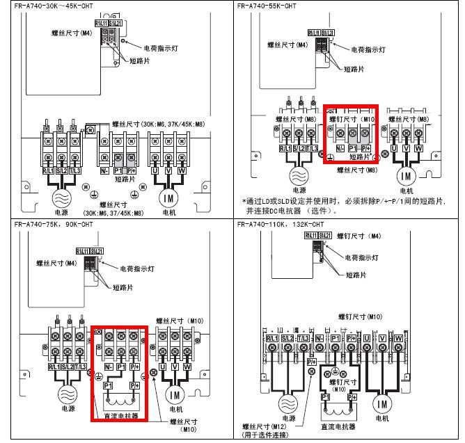

看FR-A700使用手册(应用篇),有这么一句话:
& P  h" `' L+ t9 d连接直流电抗器时,55K以下的情况下,请拆下P1-P/+之间的短路片。! [: g" r1 G/ `# q9 K
问:55K以上的,就不拆了吗?为什么?

第一个问题我是这样理解的:' g& R8 `0 H. P. |0 D- c! x
55K及其以下时,直流电抗器是选配件,安装时,须拆除短路片;, W4 [( v6 s/ |' x9 U) F7 S
55K以上时,直流电抗器是标配件,没有了短路片的设置,就不存在拆不拆的问题。9 |( O5 q+ s9 _3 G+ N8 i5 p2 R; G
