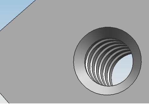

[已解决] ug中一个孔倒角后为什么就不能画螺纹了?
发表于 2008-11-26 09:00:57 | 显示全部楼层 |阅读模式 来自: 中国重庆
如题,谢谢!
发表于 2008-11-26 09:06:23 | 显示全部楼层 来自: 中国重庆
试试先做螺纹,或者升级到NX 5.02,可一次操作做出螺纹及倒角
发表于 2008-11-26 13:47:52 | 显示全部楼层 来自: 中国吉林吉林市
你用的什么版本啊
发表于 2008-11-26 16:17:06 | 显示全部楼层 来自: 中国上海
选择起始面,就行了

我用的是UG5.0的,我一直是先画螺纹再画倒角的。

试过先倒角后攻丝没问题8 l* b& E( y+ j8 _' p
我这个就是4.0的% E  h- F" d* N! o7 ?7 j

 楼主| 发表于 2008-11-27 13:49:05 | 显示全部楼层 来自: 中国重庆
我用的是UG4.0,先倒角后就不能倒螺纹了。

昨天临时做的删掉了$ M. K$ J9 |5 k* p  y9 X- X+ ]8 X
这个意思一样

当圆孔双面倒角时是不可以生成螺纹的。如果你是倒单面倒再生成螺纹是可以的。& c2 r$ Q7 Y, B$ P3 V; q" N
试试看吧。我也是新手。有不正确的地方还请高手多多指点
