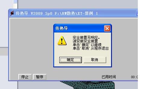

我用sw09的 simulation的非线性分析模块,在前处理完成,网格化分后,运行分析,提示“security device is not responding,please install the device...”的问题,导致分析不能进行,请问何故?

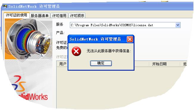

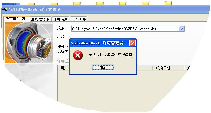

- o4 t7 h$ `/ O2 V. v我09,装了N次,Crack了N次,还是没成功。& d& j5 K8 c) Q( y6 \2 U4 ^! T
我是在热分析时出现这个问题。先是Crack,后是许可证,都不行。! I* l0 x/ p# Z  N% [
运用许可管理员失败。
7 m  R/ v! l. p0 W3 J/ P那位成功的,指点一下,谢了!

Solidworks2009SP0、SP1里面的Simulation只能做线性分析,要到SP2.0非线分析才可以用,除了正版的。:

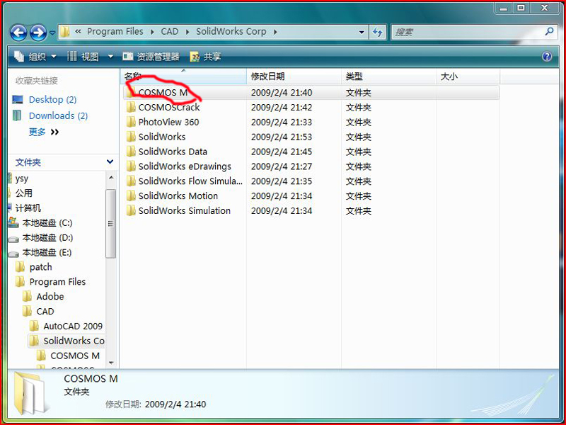

谈谈09的安装,安装时一定要勾选COSMOS M。

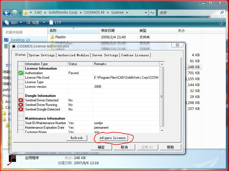

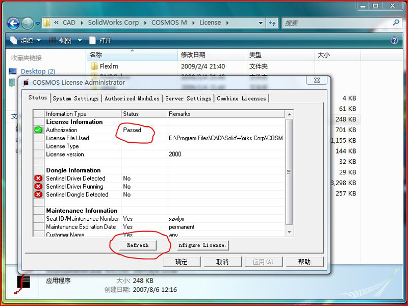

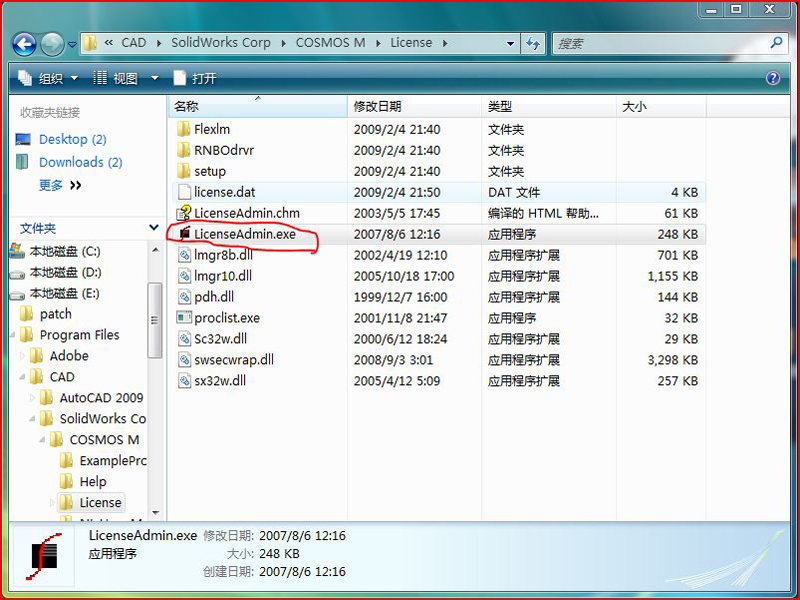

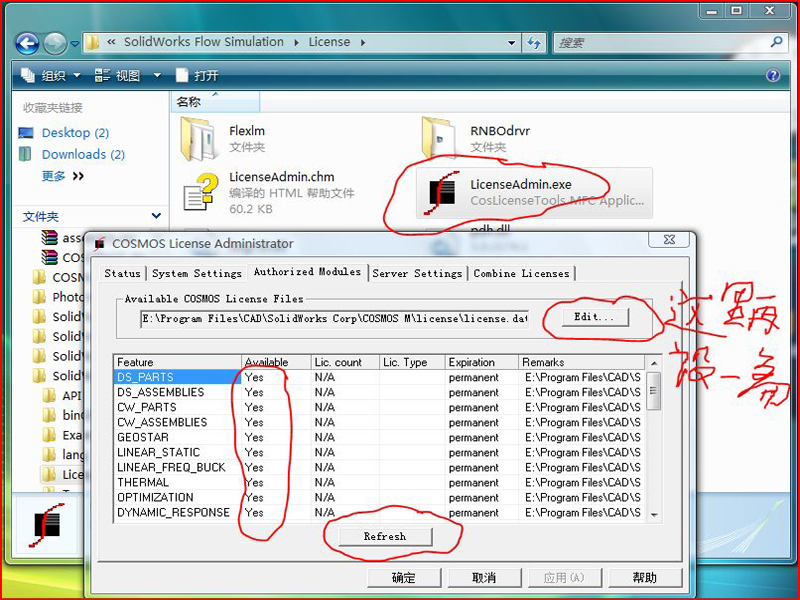

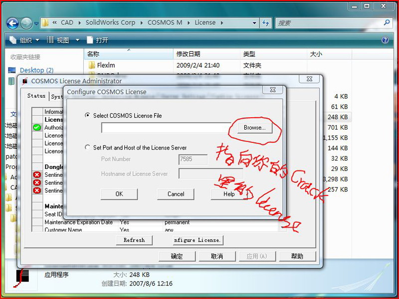

发表于 2009-2-9 07:01:33 | 显示全部楼层 来自: 中国安徽淮北
正常安装情况下,如果不进行license指定,除了静态算例外,均会出现“security device is not responding,please install the device...”的问题。经过license指定和刷新后,所有模块均可正常使用,不会在解算时再出现问题了。
