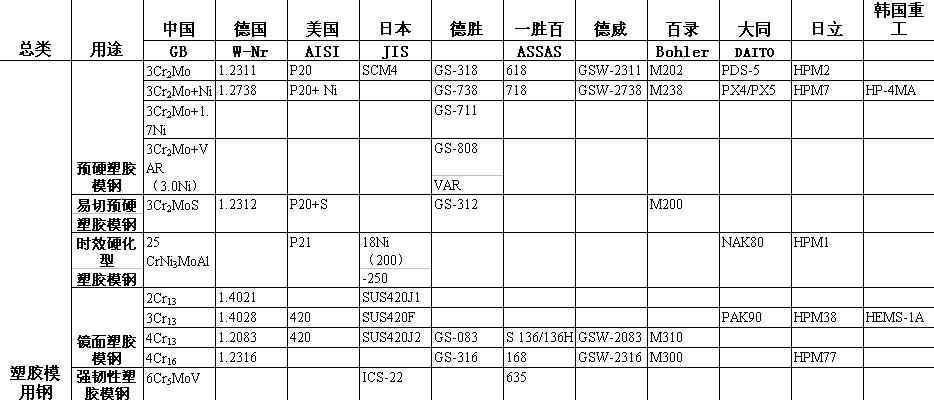

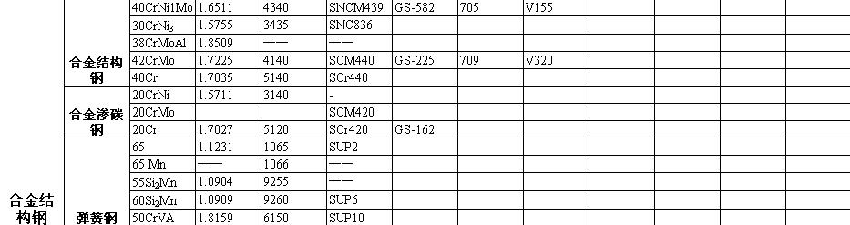

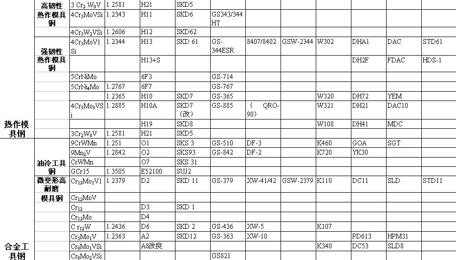

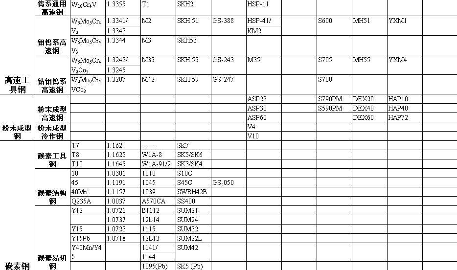

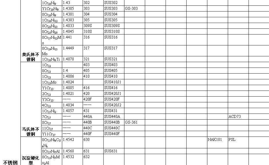

7 Q4 K4 d$ o) r5 n9 o1 y2 s: x" ]$ L求助 :
/ p( t& M: x7 G& z* T# `" x% q以下是德国材料,求助各位大虾,列出对应中国材料,十分感谢/ Q  ]: ]' d# ?& {0 N7 ]
/ y2 G0 F2 V* r, z+ c8 mX2CrNi18-9. f! O( d" V0 b! C4 F; D5 w8 l
X5CrNi 18-9
# x/ A) h. }6 r4 }2 CX2CrNi- g9 {. S: O8 |
25 CrMo 4 S # D9 H2 W% t0 p* a' J( {
30 Cr Ni Mo 8和30 Cr Ni Mo 8V的区别
; ^8 z- v- q* j8 w30 CrNiMo 16
" J3 ]8 ?) ?$ w& R, k. o34 CrNiMo 6
( B0 e3 q0 y1 X  O) {. |42 CrMo 4  G8 s9 m7 j9 s
30 Cr Mo 4 (M)4 `, {1 ^2 u' ^- L4 \
40 CrMnMo8+S8 a9 J& W" b9 O4 ~; P2 m! N
30 NiCrMo 167 l/ d4 p7 o, D
32 NiCrMo 16
* n% }/ B" K1 o4 ]: C8 X. e35 NiCrMo 16% `) |) y6 m5 E) v& B
36 NiCrMo 167 j9 R4 B0 |- A+ s  y/ x
40 NiCrMo18# C( O: F7 S* A& {. h* V; w
55 NiCrMoV 79 o9 F; P! r9 H
60 NiCrMoV 115 w9 V" W* ?# z) g* u" ~
CuSn9P/ \  Q$ w; g& d4 g) ~
CuZn39Pb39 P: B3 ]- v3 ]
Cu Sn5 PB20-C
6 m) x( j" {3 N/ p1 mFT 22(这个应该是法国标准)6 G- @8 u- @, E/ P+ ?* k2 Z; @
谢谢了 各位
/ X, a3 W9 s1 w" k! k4 F! x, o$ \$ I$ u4 g! l$ x. z; e2 b
[ 本帖最后由 suiyi2518 于 2008-11-27 08:47 编辑 ]
发表于 2008-11-26 18:10:04 | 显示全部楼层 来自: 中国北京
你就不能少来几个?
2 f: |. ~( q, s; i' f4 }42 CrMo 4=42 CrMo
( s6 P, V. l+ V4 w$ w1 B5 k+ l25 CrMo 4 S =25 CrMo
( R3 H7 l* P) j% jX5CrNi 18-9=0Cr19Ni9
( ~2 g) k! g9 K- ]) t+ tX2CrNi18-9=00Cr18Ni9N3 F2 |3 c2 Y& m! z
下班了。
1135026 + 3 应助
发表于 2008-11-27 09:02:02 | 显示全部楼层 来自: 中国广东深圳
1.jpg 2.jpg * E3 f2 b0 I3 z, ]0 c3 f/ L1 j; _
# {6 Q0 U) ^. v/ T* m3 R1 x. D' ]: l& {! o
[ 本帖最后由 德捷力/黄诗珂 于 2008-11-27 09:03 编辑 ]
钢材对照表.rar
242.83 KB, 下载次数: 22
1135026 + 3 应助
