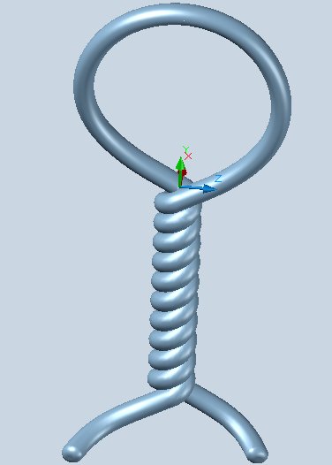

发表于 2008-11-26 17:22:29 | 显示全部楼层 |阅读模式 来自: 中国山东青岛
! \! G$ @2 s3 E" M8 a( y3 ?9 {& `2 K我怎么也做不出他的平滑过渡。还希望有高人指点啊。

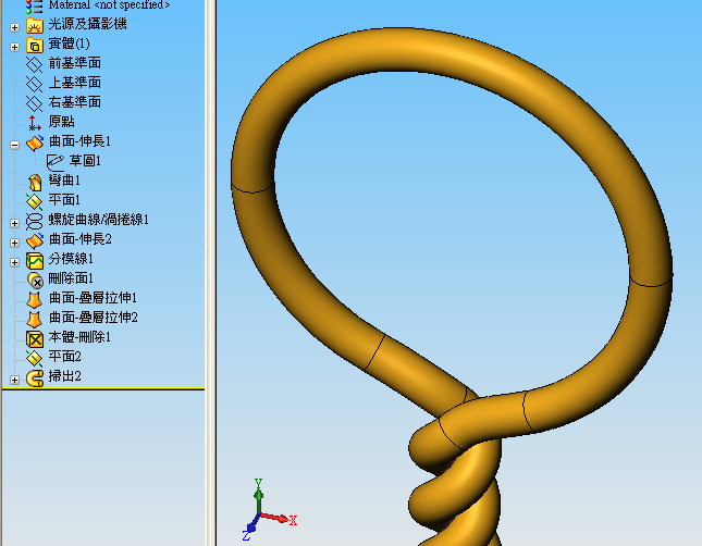

发表于 2008-11-27 02:03:35 | 显示全部楼层 来自: 中国台湾
不好做  亂來   :lol: 2.jpg

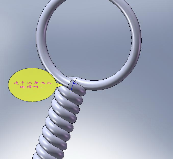

 楼主| 发表于 2008-11-27 09:55:29 | 显示全部楼层 来自: 中国山东青岛
原帖由 CHNLOONG 于 2008-11-26 22:30 发表 http://www.3dportal.cn/discuz/images/common/back.gif
0 Z7 V) v8 f/ U! `1 m用制作弹簧的方法,两条圆柱弹簧并在一起,上部闭合区也当着另一条大弹簧的一部份。
* x$ e$ g" p- E$ n( m8 m
你说的方法,我已经试过了,可是跟图有点不一样,
% F$ j4 F2 d! d, s' h: n% K 1.jpg

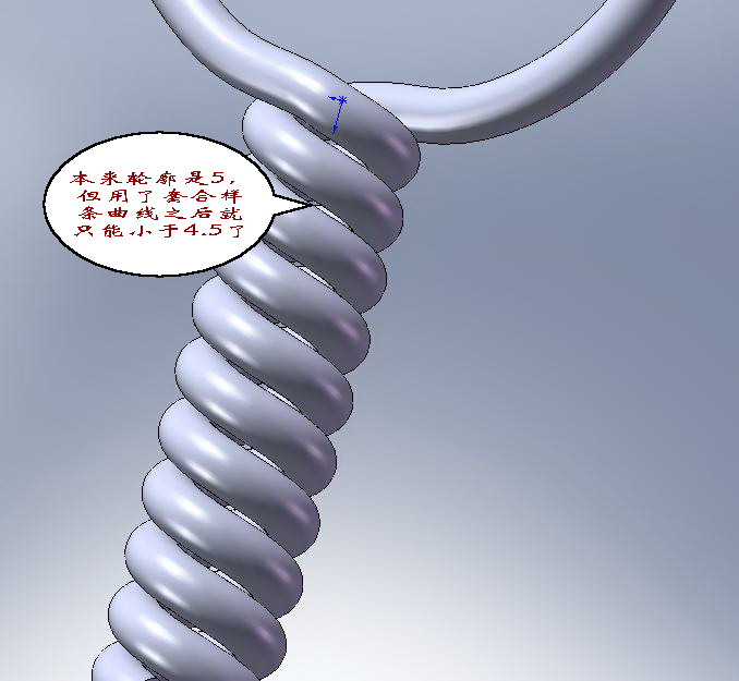

 楼主| 发表于 2008-11-27 11:13:37 | 显示全部楼层 来自: 中国山东青岛
原帖由 寂静天花板 于 2008-11-27 11:07 发表 http://www.3dportal.cn/discuz/images/common/back.gif
: R5 E6 u  G% |& z. B7 H他说的意思是组合曲线吧。
% o" R6 a! ^7 |; Z: y4 A不是,是套合样条曲线。那里是光滑了,可是扫描轮廓却不能是原来的值了,只能小于它,所以就画成这个样子了 3.jpg

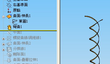

发表于 2008-11-27 13:29:04 | 显示全部楼层 来自: 中国台湾
應該可了
发表于 2008-11-27 13:33:05 | 显示全部楼层 来自: 中国台湾
彎曲再給螺旋線伸長  分割上面 在刪面  再橋接  組合曲線後掃出

发表于 2008-11-27 15:33:39 | 显示全部楼层 来自: 中国浙江宁波
原帖由 junjun1986 于 2008-11-26 17:22 发表 http://www.3dportal.cn/discuz/images/common/back.gif
" @9 k& r# U- g5 c) @6 U8 y5 ~" [1067696
" K3 S+ {8 H- I$ Q我怎么也做不出他的平滑过渡。还希望有高人指点啊。

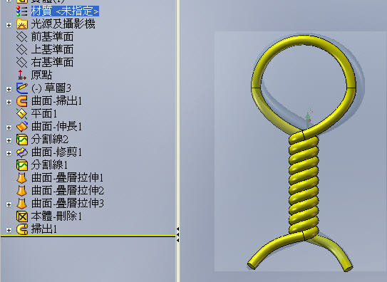

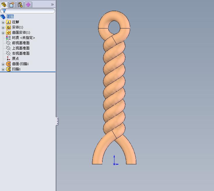

发表于 2008-11-28 19:43:42 | 显示全部楼层 来自: 中国上海
原帖由 270330287 于 2008-11-27 18:22 发表 http://www.3dportal.cn/discuz/images/common/back.gif
7 Z! R" S* o& V4 x9 x; N2楼做得很好了,如果有proe螺旋扫描就很简单了
6 D$ n3 z5 b. N+ v
$ X% f7 n% w- u# [# ?
用SW也不复杂呀。
4 \. |7 x$ l# W  a前面说到的组合曲线在曲线组合过程中是由误差的,由于原题要求螺旋间靠得很紧,所以这个误差不可忽视了。
/ M/ a9 V: P' v9 [, S! A( i& f, i( E7 X
下面是我的做法
