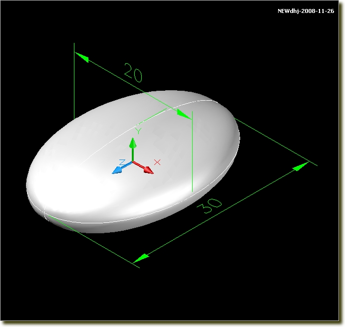

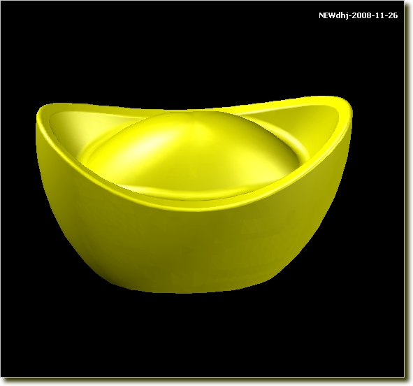

先发个刚渲染的元宝图。. m- Y) n  \* P, Y# _; T
恭喜大家发财!

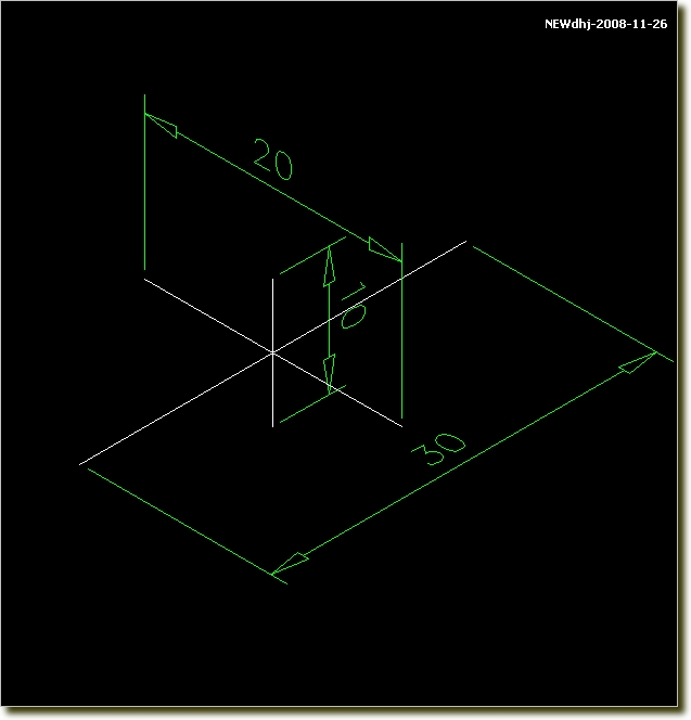

此画法是用ACAD07以上版本
: v0 ]# Y8 ?% J% D首先做个椭圆体% }/ O7 ~: P% K- w

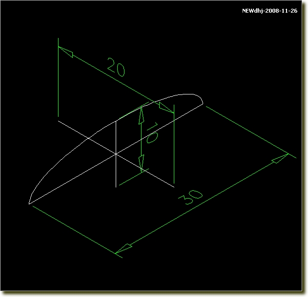

1、X、Y、Z分别做30、20、10中心相交的直线 7 v5 a. n& ]+ h
001.JPG 3 t! L0 E0 K+ I' c* ~5 {

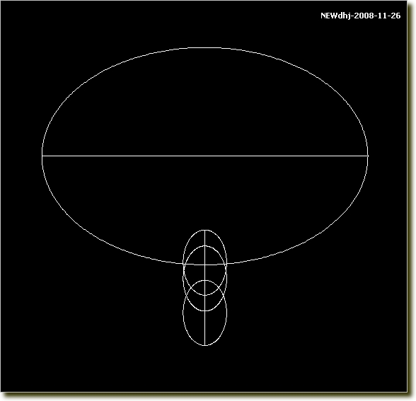

& j0 M2 C( J7 }& L# j1 E2、如图做一30x10的椭圆7 [8 W$ l/ u! s, A" A/ H
002.JPG 5 P- |- Y" R7 P* U

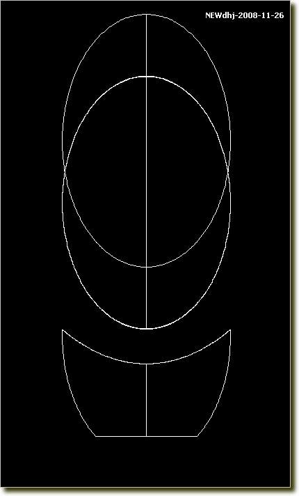

& h# J5 w  a1 D. M  E9 C& S3、剪切半个
1 b8 N' [: R  J 003.JPG   q: J, t  q0 N" X7 a1 H) c' S) M- L

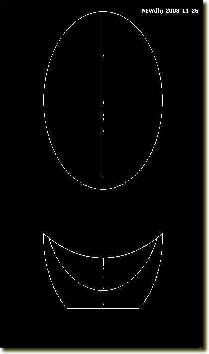

) H: h" l& V: J! _0 W8 [( w4、再镜像半个。调整UCS后,相同方法做30x20两半椭圆弧

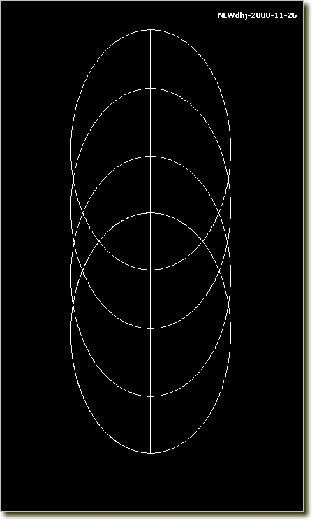

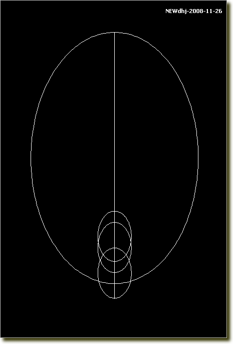

5、再次调整UCS中间做20x10椭圆,然后两头各画一个点
- Q/ a0 W1 K% r* `, o% \ 005.JPG
9 D5 A# i9 {1 j7 {5 U/ y2 t: x# X
+ l4 g, R% W3 i4 f0 t& s, q- }+ E2 B( y4 Z" J0 T  S
6、导向放样成椭圆实体
. R9 S' i4 K% _* y5 ]9 E: A: p 006-1.JPG % {  }' L4 y0 l& u0 j

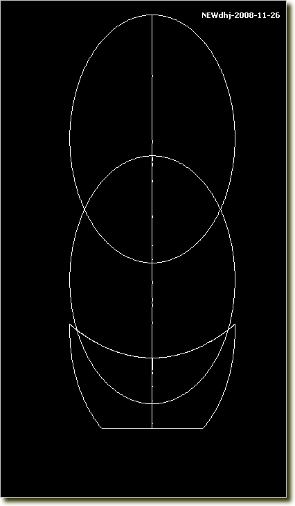

* ]6 \9 G5 J' s& u9、以中心水平旋转90°5 S- X2 j) T5 w2 D" N. L
009.JPG / s3 R  R( d2 ^7 {
3 A4 V6 d" `0 w5 p# b9 j3 V
8 Q, X4 L8 E/ O  u% y& M! t10、以中心垂直旋转90°
4 O4 L8 g) K- e 010-1.JPG 4 a- J' ^" d' H
. T) R' `$ M: J% o7 i0 T3 S/ u  e
6 Y* A9 w  d1 O8 T5 w4 h11、移动位置与主椭圆实体差集7 \9 @" a6 T0 G: F3 U8 T' j
011.JPG ( ?/ J! S$ p- [4 v% q% I
7 U# p( Y4 x! o: {% k5 B3 z1 `$ o( H, y

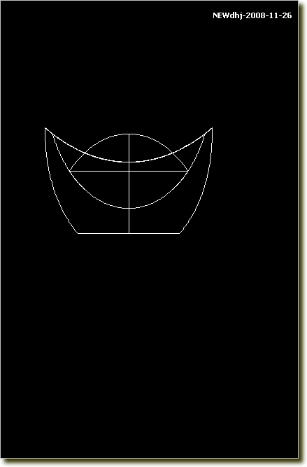

13、再一个辅助椭圆实体移动位置5 \0 Y' m$ k- J; {( t  n
013.JPG ( {# B3 a" l; \( D" D5 }6 f
7 G$ h! X4 J+ A7 t; Z/ g# g. M1 s1 V; m1 J3 y9 ?0 q' F" |
14、差集& [1 ]% r- f- B2 h$ o5 \
014.JPG + n3 r0 i5 g# Z2 x3 U; O# o% A: f

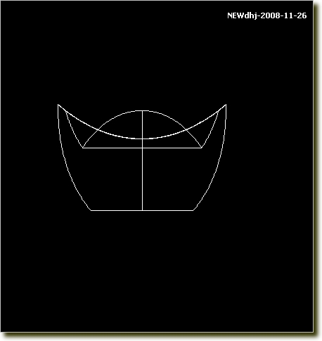

15、最后一个辅助椭圆实体移动位置
* |9 O7 Q7 U1 Q! c6 e/ N7 I  [$ Y 015.JPG & S* o7 z# y" n) V7 d! w# M' M) v
2 H# ?$ i2 t( _% i7 e4 M, N  J) N/ Y0 o& {- V) i
16、主体原地复制一个与辅助椭圆实体差集2 G( f8 s+ h8 R, g2 ^1 ^% M& i
016.JPG $ J' @, B8 x% D

1 o7 T2 i5 {& X1 g18、倒圆角,完成。2 c4 Q2 @3 c4 A0 x, O

发表于 2011-2-12 11:34:21 | 显示全部楼层 来自: 中国安徽马鞍山
看了大师的教程,有一点提出自己的观察:四根导线放出的椭球体,顶部是CAD的弱项,无法圆光到位,有种被线拉出印子的感觉,应该能有好办法解决顶点不光滑的问题。
