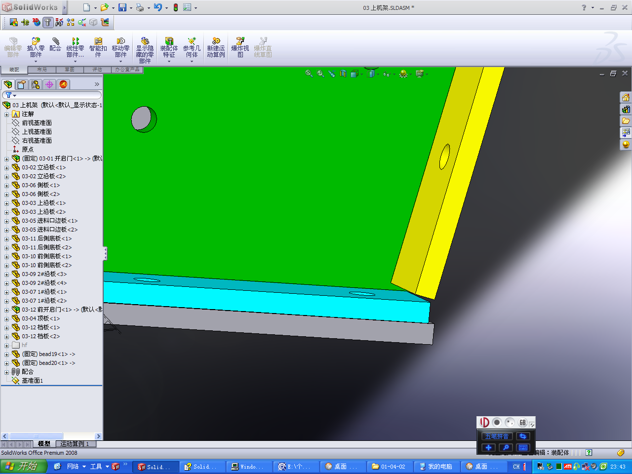

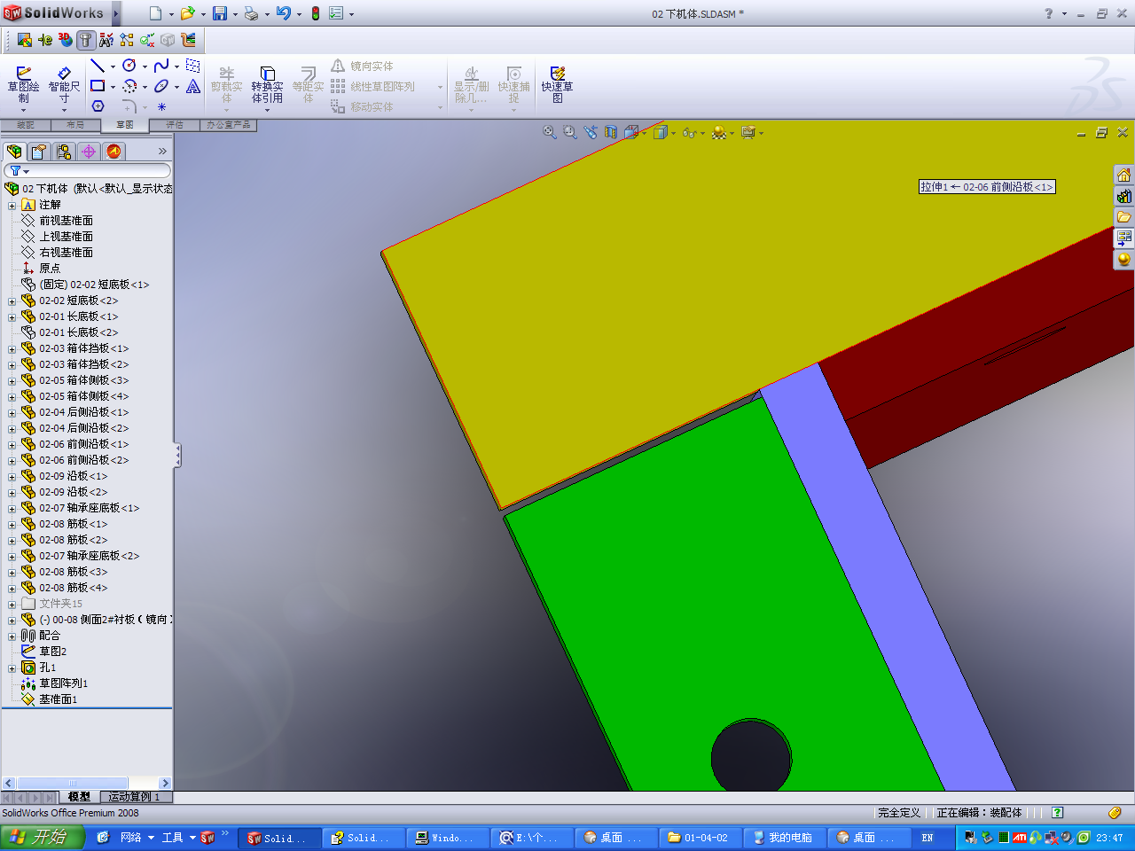

1 u! [3 K  t) v7 {1.请问高手如何个图1(图1中黄色零件和浅蓝色零件)和图2(图2中黄色零件和绿色零件)添加焊缝特征?

从图上看,需要添加焊缝的两个面是不接触。
- }. Y% h  F; @7 D5 \! E今天自己画图的时候,就碰到了类似的问题。9 ?! A# v% D0 D* ?9 m
需要添加焊缝的两个面如果是不接触的,软件好像不允许添加角焊缝。
 楼主| 发表于 2008-11-27 18:17:11 | 显示全部楼层 来自: 中国陕西西安
是不接触的
& ]  I- u, F5 o& W我试了添加了好多次都没成功
发表于 2008-11-27 20:49:10 | 显示全部楼层 来自: 中国江苏南京
这种一般我们采用带坡口的V型焊缝,角焊缝不行的

请问别人是如何用solidworks处理装配图焊缝的?' J: F7 F  U; o5 P
本该都是一些常用的焊缝形式,为何在solidworks中就处理不了

我发现有些人总以为自己什么都会
0 ~# R% ]0 P8 N; ?焊接的实际过程中有很多时候间隙是很大的
7 w8 g  {' t( ^3 B' l9 x! K! q那怎么去添加焊缝呢??+ W) ?1 |" @' J, }, g- v
难道缝大就不焊了?
