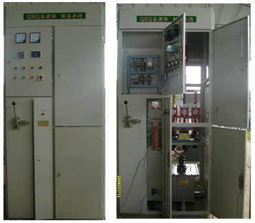

% N" ^: p/ T4 Y/ r# V- @技术原理:* B, H+ |5 R3 u1 z  \; ?4 ?
- T" J: V$ ~1 O) C$ X" E6 V  磁性材料都有自身的磁饱和特性,磁性材料的饱和过程为一条曲线,在额定电流通过时,磁性材料不会饱和,曲线在上升阶段,达不到拐点;如果通过超过额定电流几倍的电流时,磁性材料会迅速饱和,自身的压降在短时间内也随着变化。如果合理利用磁性材料的这一特性,计算电流导通与达到饱和的时间,设计不同截面、不同电流、不同匝数的线圈,再与电机的起动特性相结合,就能通过线圈的磁饱和的过程调节电机的起动电压,从而实现电压由低到高的电机的软起动。(图示)http://www.hnqxyt.com/UploadFiles/200871293922295.png
* i; ]5 y2 h0 D  \. [$ m% V6 y/ j+ M  `$ @$ y9 e
技术特点:3 k( E$ U" Q; `3 K
6 ~0 {: \; k# y  L1、采用环形铁心经过退火工艺处理,保证磁性材料的稳定性。
( Y" F' p) _; K+ O' t2、分三相单体线圈设计,每相一个线圈,互相独立,安全,可靠。
) B; x% q& Q0 S1 l4 G5 G; d- d3、大线径高档线穿绕环形铁心,过载能力强,油箱油散热性好,永不烧坏。
. L4 g  U& i- B4、起动起始电压65%,设定电压95%,中间为自动调整升压过程。  I( C( J4 L$ V4 _3 ?3 W
5、电流型设计,有电流时电压才变化.
# B% h8 i; }8 B7 ~8 S! L% G6、输入与输出共六个端子,接线不分方向,不考虑相序,没有控制电路。: R' ?# }& Q& t3 m0 d/ e' v
7、适应电机频繁起动,尤其对10kv .200-1250kw大功率重载电机的起动比较理想。
8 ~* r9 F( d9 z6 \. {# q: i8、准软起动特性,性能优于高压电抗器,接近高压软起动器,性价比高。
