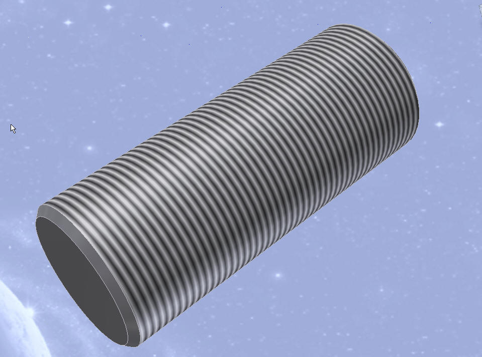

在solidworks中标准件库的螺丝都可以添加装饰螺纹线,但是自己画了一根圆棒子想添加螺纹装饰线如何实现啊,还请高人指点,谢谢

完全可以,你选择插入-注解-装饰螺纹线,然后选择圆,给出参数就行了,可能看不到螺纹的效果,但工程图里肯定会有螺纹装饰线了。

原帖由 寂静天花板 于 2008-11-29 19:40 发表 http://www.3dportal.cn/discuz/images/common/back.gif. l: B7 N- o) M! c1 y# ]; V; H
在系统选项中不仅要勾选装饰螺纹线,还要勾选上色的装饰螺纹线。这样你才能看到效果。

不错,很好用啊!试了一下:最好是先在选项-文件属性-注解显示,勾选“上色的螺纹装饰线”,使用“异型孔向导”,类型选择螺纹孔,勾选“装饰螺纹线”,基本上就可以显示了。还不行的话,点击“插入-注解-装饰螺纹线”,选中孔边线确认后即可显示了!

虽然贴实很久了,也要回一下,过程是:工具-选项-文件属性-注解显示,把右边的显示过滤器中的“上色的螺纹装饰线”勾上就行了,为这个问题烦了两天!
