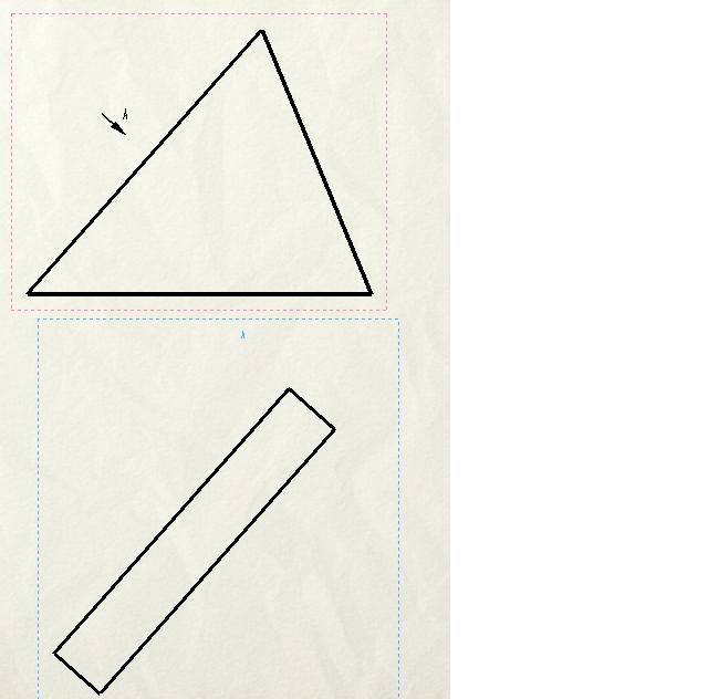

向视图怎么才能准确地旋转变为水平视图呢?我现在只能用旋转角度的办法,可以不能做到绝对准确。请各位指教

右击向视图--视图对齐--解除对齐关系,再点击旋转视图,调整到合适的角度就行了。
